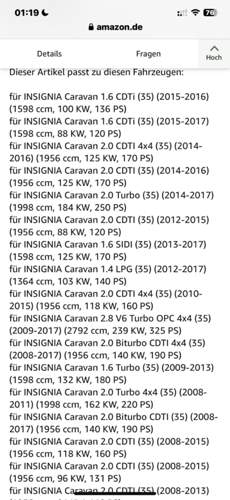

Oder Alternativ
https://www.ebay.de/itm/325566045287?...

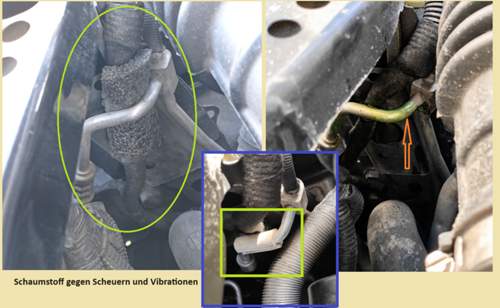

Nur zur Info. So leuchtete meine undichte Stelle an der Leitung. Und wenn ich nichts in der Werkstatt gesagt hätte hätten die neu eingefüllt und nach kurzer Zeit wär sie wieder alle.
Leitung undicht 1
Leitung undicht 2
Das die Leitung undicht ist haben sie ja gemerkt nachdem sie erst nur eine Dichtung ausgetauscht haben.
