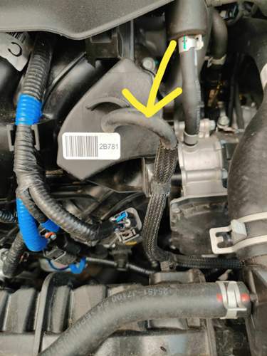

Überprüfen, ob dieser Schlauch defekt ist ;)
Img-20200322-104355-01
Themenstarteram 22. März 2020 um 11:03
Schlauch habe ich gerade kontrolliert. Sieht nicht defekt aus. Keine Risse oder sonst was. Ich habe ja wie bereits geschrieben, die zwei Situationen gefilmt. Ich hoffe das Kia damit was anfangen kann. Und wenn nicht, habe ich spätestens bei einer Wandlung des Vertrags ein Beweismittel....
