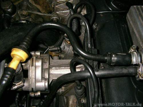

wen ich vollgas gebe zeht er irgentwie auch nicht ventiele klappern dann voll laut und leistung gleich null als ob einer festhellt !
weiss nicht ob das mit mein hallgeberproblem zutun hat aber da muss doch ormal die post abgehn bei vollgas muss ich die ventile einstellen lassen habe den motor erst einbauen lassen mit 165000 km is echtägerlich und peinlich bei volgas son geklappere und keine leistung hoffe ihr könnt mir helfen

Die Ventile lassen sich beim NG nicht einstellen.Der hat Hydrostößel die sich über den Öldruck selbst einstellen.Die Ursache für das klappern kann an der Unterdruckpumpe liegen, oder an defekten Hydrostößeln.
Themenstarteram 4. April 2009 um 20:09
wo sitzt die unterdruckpumpeund is die sehr teuer ? wenn die hydros kaputt sind kann man die ausstauschen und was stet das ungefähr ?
Das silberne ist die U Pumpe.Da drin ist ein Stößel,den du mal raus nehmen kannst.Wenn er dann nicht mehr klappert hast du das Problem gefunden.

danke werd ich mal ausprobieren kann ich den auch weiterhin ohne den stößel weiterfahren oder muss ich dan ne neue pumpe kaufen?
Kannst den Stößel mal in eine Bohrmaschine einspannen und mit Schmirgelpapier säubern.Dann sollte es erst einmal wieder gehen.
