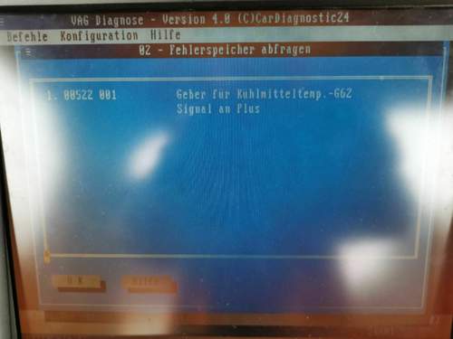

Halli, ich fahre einen Audi coupe quattro 20v, bj 1988.12, bin heute mit meinen Audi gefahren, faßt keine Leistung und er raucht, vermute die einspritzdüsen passen nicht bzw arbeiten nicht richtig, und die Abgas werde passen überhaupt nicht, mir ist noch etwas eingefallen er dreht nicht höher als 3500 umdrehung und wenn man die Zündkerzen herausschraubt sind sie komplett schwarz, Benzin ist neu

Nach den Zündkerzen zu urteilen läuft er zu fett. Also zu wenig Luft oder Temperaturfühler zeigt immer kalt an. Nachdem er nicht höher als 3500 1/min dreht und anscheinendkeine Leistung hat könnte auch de Auspuff zu sein.

Hm uff werde mal heute meinen Laptop mit DOS zum laufen bringen und dann versuchen den Fehler speicher auszulesen, normalerweise funktioniert es.
Vom Verhalten her. Der Wagen ist seit 2015 nicht mehr benutzt worden, leider, hatte altes benzin drinnen, hab es heuer ausgepumt bzw. Steuerzahnrimen getauscht, vielleicht hab ich was vergessen anzustecken, den Temperatur sensor werde ich gleich einmal nachschauen, ich meine Nachmittag

Themenstarteram 20. November 2021 um 17:33
Hab den Laptop hin bekommen
