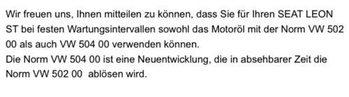

Also ich hab einen 1,4er aus 12/17 mit ACT da steht im Handbuch nur die 504.00 Norm. Hab beim letzten Wechsel das 0w30 genommen.
Edit. Sorry für das schlechte Bild man sollte zumindest Wesentliches entziffern können

Hab jetzt 2 Seat Händler gefragt. Bei festem Intervall 50200 Norm bei Longlife 50400
