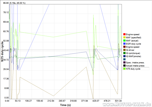

Hallo erst mal an alle .
Habe einen Audi A6 2,5 TDI AFB Automatik, Quattro.
Wagen hat jetzt 220000 km gelaufen.
Zahnriemen neu Pumpe neu Lmm neu ,Pumpe eingestellt.
Steuerzeiten auch ok .
So jetzt zu meiner Frage. Der wagen läuft sonst echt gut und zieht auch gut . Verbrauch immer so bei 8,5-9,5 Liter .
Jetzt war ich mit meinem Wohnwagen unterwegs .
Der hat ein zulässiges Gesamtgewicht von 1200 Kg .
Also bis zum 3 gang geht er auch ganz gut . Aber ab dem 4 finde ich zieht er nicht richtig als wenn der Turbo nicht richtig da wäre .
Verbrauch war jetzt auf 650 km 10-11 Liter .
Mit fehlt da echt was .
Gruss Tillmann

Ich werde die Werte noch mal alle anschauen und den Ladedruck noch mal prüfen . Die Leistung kommt auch erst immer so ab 3000 U/Min oder 3500 !!
Dann iss so oder so was tot. Der sollte eher bei 2000 hell wach sein.
Themenstarteram 26. August 2012 um 20:26
Könnte das an den Nockenwellen liegen ? Ich habe da bis jetzt noch nicht so die Erfahrung mit ! Wann sollte der Ladedruck denn da sein ? Könnte ja mal eine Fahrt mit dem Tester machen .

Nockenwellen: gucken !
Ladedruck Soll: 2230mBar ab 2000upm , 2000 mbar ab 1750upm
Haltedruck bis 4000upm: 2230
Luftmasse soll: von 2000-4000upm stetig über 800mg/h aber nicht mehr wie 1000mg/h

Themenstarteram 31. August 2012 um 13:37
So jetzt habe ich es mal geschafft die Daten zu prüfen.
Also Ladedruck fängt so bei 2000 U/min an auf 2000mBar zu steigen geht ist dann aber auch mal bei 1950- 2250 mBar. VTG ist OK !!
So jetzt zum LMM also der geht auf 1050 mg/ bleibt dann auch bei 1000 bis zum Schluß.
So wenn ich jetzt normal am fahren bin zeigt mir VAG an das der LMM Wert z.B 360 mg/h haben soll aber wirklich hat er 680 mg/h.
Aber ich habe das mit zwei anderen LMM s probiert. Beide von Bosch und neu . Aber es bleibt genau so .
Du hast ein Leck im Ladeluftsystem.
Luftmasse ist viel zu hoch ! Der ist irgendwo undicht.
