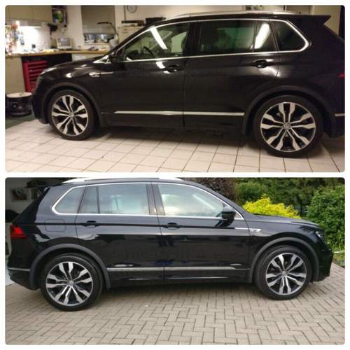

Hallo Leute,
habe mich aud die Suche begeben auf Tieferlegungsferdern.
Habe nur Frontantrieb (150 PS Diesel mit DCC und DSG).
Suche Leute die vielleicht die Federn vom Allrad trotzdem verbaut habe wenn möglich
vielleicht mit Bildern.
Im Gutachten steht vom Allrad nicht in Verbindung DCC...?
Gruß Matthias

Im Gutachten von Eibach steht: Nicht für Fahrzeuge mit Niveauregelung.
Wenn man mal im Technik Lexikon von VW nachschaut: dann gibt es ein DCC und eine Niveauregulierung oder auch CDC /Luftfederung...
Daraus würde ich jetzt nicht zwangsläufig ableiten, dass DCC nicht erlaubt ist mit den Eibach Federn.
...und mittlerweile hat Witthues es schon eingetragen bekommen wie Du dann auf den letzteren Seiten des Links sehen kannst.

Meine Anfrage bei Eibach....
Hallo Herr xxx,
vielen Dank für Ihre Anfrage.
Leider sind nach aktuellem Stand noch keine passenden Tieferlegungsfedern verfügbar.
Diese befinden sich noch in der Entwicklungsphase.
Wir werden ca. ab Juli ein entsprechendes Fahrwerkskit verfügbar haben.
Wir bitten Sie in dieser Zeit noch um ein wenig Geduld.
Mit freundlichen Grüßen | Best regards
Also derzeit nur der 4M
Das Problem ist nicht FWD oder 4M, sondern das DCC. Ohne gäbe es etliche. Mir erschliesst sich jedoch nicht ganz warum... da wird doch nur der Dämpfer geregelt, oder nicht?

Stimmt nicht. Habs eingebaut und GTÜ hats vorgestern abgenommen, siehe Thread "Tiguan Tuning".
Tieferlegung geht nicht, wenn das Fz. eine Niveauregulierung hat. Hat der Tiguan nicht. DCC ist immer auf dem gleichen Höhenlevel. Ich schwör :D
Trotzdem steht bei allen Herstellern "nicht mit DCC"... :confused:
Aussage: Trotzdem steht bei allen Herstellern "nicht mit DCC"... :confused:
Im Eibach-Gutachten gab es diese Einschränkung nicht. Hat der PrüfIng genau durchgelesen und seinen Segen gegeben.

Themenstarteram 10. November 2017 um 22:35
Hallo,so jetzt sind die Eibach
Fahrwerk drin.
Auch mit DCC Top zu fahren.
Trotz tiefer legen alle Assistenzsysteme
ohne Kalibrierung I.O.
Federn+ Einbau und vermessen 600€
Gruß Matthias
