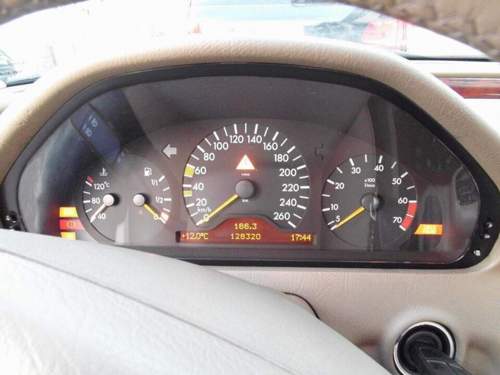

Das zentrale Display deines KI sieht aber schon aus wie auf dem ersten Bild unten ?
Nur um auszuschließen, das es sich um ein Vormopfdisplay (Bild 2) handelt... :rolleyes:
Gruß, mike. :)
P.S. Dein Name ist nicht zufällig Jeff Lebowski ? :D :D :D

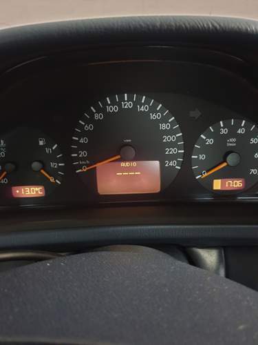

Themenstarteram 24. Februar 2023 um 12:04
Was mir zu dem Thema noch einfällt (hab das Kfz erst seit einer knappen Woche): Der Vorbesitzer hat so'n Doppeldin-Chinaböller als Radio eingebaut, was definitiv noch rausfliegt. Wäre es therapeutisch denkbar, dass beim Einbau irgendwas schäbig gemacht wurde und dadurch der Canbus gestört ist und deswegen wiederum die Anzeige nicht erscheint?
Vielleicht denke ich auch einfach zu kompliziert...

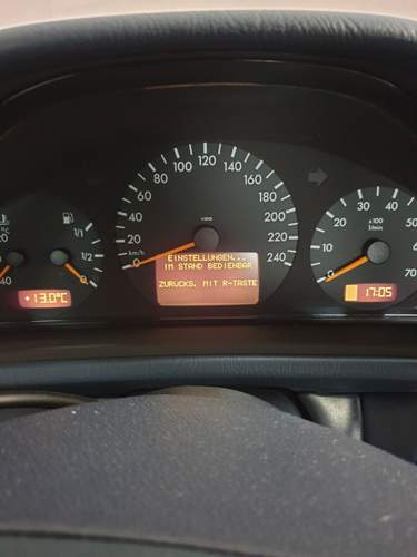

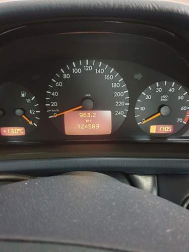

Habe hier mal Bilder angehängt, wie es in meinem KI zurzeit aussieht:
20230222
20230222
20230222
Das er Fehler beim Radiowechsel anzeigt ist normal. War vorher ein Comand verbaut, muß dieses aus dem Kombiinstrument über die Variantencodierung rausgenommen werden, sonst kannst Du keine Uhrzeit einstellen.
Ich hatte seinerzeit den Tacho vom MoPf im Vormopf eingebaut. Bei richtiger Codierung funktioniert alles, bis auf die Gangwahlanzeige.

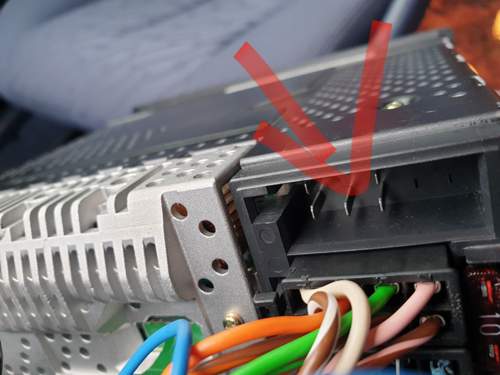

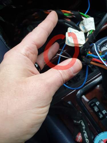

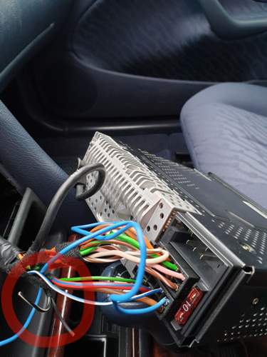

Was ursprünglich mal drin war weiß ich leider nicht. Habe das China-Radio erstmal rausgenommen und übergangsweise gegen ein Audio 10 CD (aus 'nem 210er MOPF) getauscht. Dabei ist mir noch was aufgefallen was mir nicht gefällt: Zwei Kabel die einfach stumpf abgekniffen wurden. Vermute die gehören zu der Lenkradfernbedienung. Würde da gerne wieder 'n Iso-Stecker dran machen und die ebenfalls ans Radio bringen, weiß aber leider nicht auf welche Pins die Kabel (sind nur zwei) jeweils müssen. Vielleicht könnt ihr mir anhand der Bilder weiterhelfen...

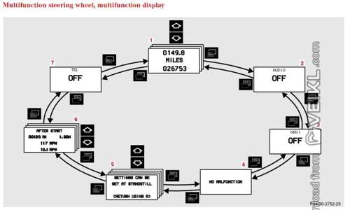

Der CLK ab Mopf hat serienmässig das Kombiinstrument mit großen Multifunktionsdisplay. Dort integriert ist u.a. der Reiserechner, in welchem wohl die Verbrauchsanzeige inkludiert ist.
Die Preislisten ab MOPF geben diesen Stand auch so wieder, eine Erweiterung des Funktionsumfang Multifunktionsdisplay wird dort nicht angeboten und spiegelt sich auch nicht in der VIN Abfrage als Extraausstattung wieder.
Bleiben letztlich nur drei Optionen:
- Defekt des Displays
- ggfs. Exportversion mit red. Ausstattungsumfang
- Bedienfehler - Du weißt, dass Du die einzelnen Ansichten mittels der Pfeiltasten am Lenkrad noch mal an sich umschalten kannst? Z.B. von Verbrauchsrechner 1 auf 2? Siehe Bild.
Mopf208
