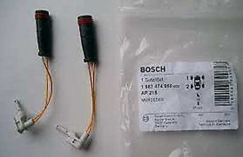

Es geht um einen E280 CDI 2005er Baujahr (Vormopf) in der 190 PS Variante mit der Standard-Bremsanlage (Bosch, keine gelochten Scheiben). Wie hinlänglich bekannt, hat das Fahrzeug das SBC-Bremssystem.
Meine Frage: Sind hier standardmäßig an der Vorderachse Verschleißsensoren in den Bremsbelägen verbaut?

und jetzt wird es interessant. Ich habe nämlich einen ohne Verschleißsensoren vorne, wobei ich betone möchte, dass er immer nur in der Vertragswerkstatt repariert wurde :-o
Ist es ganz sicher, dass die Fahrzeuge dieses Typs mit diesem Motor normalerweise Verschleißsensoren haben ???
Ich erzähle mal noch ein bisschen zur Geschichte drumrum:
Meine Mercedes-Vertragswerkstatt meinte vor ca. 1 Jahr, dass die Bremsbeläge vorne runter sind. Ich habe mir, als mehr oder weniger erfahrener Hobbybastler (vor allem am 202 und 208) die Beläge angeschaut und gesehen, dass die noch eine vernünftige Stärke aufweisen. Abgesehen davon wird des öfteren hier berichtet, dass die Werkstätten gerne viel zu früh tauschen (hat sich hier bestätigt) Also habe ich beschlossen, nichts daran machen zu lassen. Erst wenn die Anzeige kommt (welche durch die Verschleißsensoren ausgelöst wird) lasse ich die Bremsen in der Werkstatt wechseln.
Nun habe ich seit vorgestern ein Geräusch beim Bremsen an der Vorderachse gehabt. Ich kannte dieses Geräusch und habe auf die Bremse getippt. Heute vorne Rad runter und großes Staunen:
1. Der Außenbelag hat noch ca. 3 mm. Es liegt nur der Belag auf und dieser bremst auch nur.
Innenseite :-O wie vermutet, der Belag ist völlig runter, es wird über die Trägerplatte gebremst. Die Scheibe hat erkennbare und erfühlbare Spuren...
2. Okay, also schauen wir mal nach den Sensoren, ob da was nicht geklappt hat. Großes Staunen :-O
es sind keine Sensoren da? ?!
Es geht lediglich ein Kabel von der Motorseite in Richtung Radnabe, ich vermute mal das das ein Raddrehlzahlsensor oder ähnliches (was für das ESP) ist. Allerdings sieht man, dass überall die Plasteaufnahmen für weitere Kabel vorhanden sind, nur eben keine Kabel da ...
In den Belägen ist übrigens auch eine Bohrung, wo eigentlich Sensoren reingehören ....
Jeder hat den Verschleißsensor . Bei mir war auch schon ein Belag fertig und der andere wo der Sensor drauf war hatte noch 5 mm bis der Sensor reagiert hätte .

Auf der linken Seite (Fahrerseite) sind bei mir keine Kontakte vorhanden. Allerdings habe ich jetzt nach einigem Suchen gefunden, dass manche Fahrzeug nur noch vorne rechts außen im Belag einen Sensor haben.
Grüße und Danke
Stimmt ich habe auf beiden Seiten einen . Ich würde mal prüfen ob an dem Sattel was schwergängig ist .

im WIS gibt es eine Auflistung welche Fahrzeuge an welcher Seite einen Verschleißsensor verbaut haben.
Also keine Panik die Sensoren sind größtenteils immer nur an an einer Seite.

Ich habe vorhin nochmals an der anderen Seite nachgesehen. Siehe da es ist ein Sensor vorhanden. Auf dem Belag sind noch ca 3mm Profil drauf, anscheinend noch genug, dass es keine Meldung gibt.
