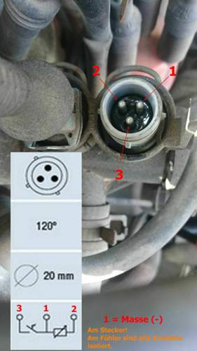

Wie kann man den TempFühlerAnzeiger (TFA) messen ??
Er hat 3 Kontakte im Gegensatz zum TempFühler (TF) mit nur 2 Kontakte !!

(wie/was könnte man messen, wie hoch die ohmische Widerstände)

Ist doch sowas wie ein PTC, oder? Die ändern ihren Widerstand je nach Temperatur. D.h. man muss bei exakt (z.B. 20°C) messen, um Vergleiche anstellen zu können.
Sowas könnte man schon rausfinden, nur braucht man die spezielle Beschiftung von PTC (oder was auch immer).
Erst wenn die bekannt ist, kann man Vergleiche durchführen.
Ist ein NTC (wie die meisten Temperaturfühler im KFZ-Bereich)
OK... Dann wissen wir schonmal etwas mehr. Der Widerstand wird also mit steigender Temperatur kleiner.
Trotzdem gibts ohne genauen Typ vom NTC keine vergleichbaren Ohmwerte. Ausser einer baut seinen beim ABT (war doch ein Abt, oder?) aus und misst mal...

Hab das grad in der Suche gefunden:
grob: NTC ...motor warm: ca 200...300 ohm ....
motor 20°C : ca 2,2 -3 K ohm ....
Werte stammen von einem Audi 80 (Typ 89) mit 113 PS
Angaben ohne Gewähr!!
Kann man eigentlich übergreifend für viele Modelle verwenden.

Überbrück doch einfach mal die Kontakte im Stecker. Wenn die Anzeige jetzt voll ausschlägt, dann wird es wohl am Fühler liegen. Wenn du Angst hast deinen Anzeige zu verschmoren, dann nimm einen Widerstand.

Jetzt komme ich auch schon durcheinander mit diesen tausen Thread über Temp- Kacke. Na ja aber so kann er vielleicht erkennen, ob überhaupt genug Saft an der Anzeige ankommt.
