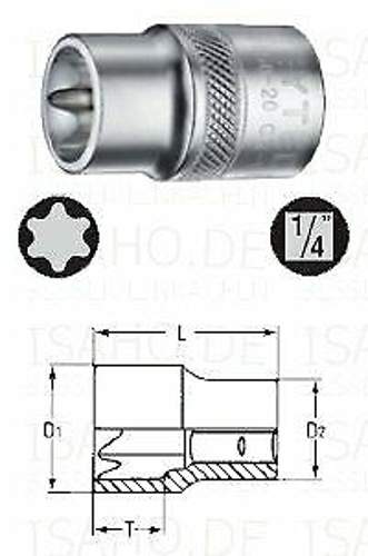

Sieht mir eher nach Torx aus.
unten mal ein Beispielbild.
E8 wär 7,..  und E10 wäre 9,..
E9 wär also genau dazwischen, nur find ich den noch nicht. Als Innentorx gibt es ihn.
Am ehesten würd ich es mit E10 probieren.

Vielzahn paßt nicht, da nur 6 Zacken an der Schraube vorhanden sind. Habe ich schon probiert. Die Multinuß wird da keine Griffpunkte finden. Und komischerweise klafft zwischen Torx E8 und E10 eine Lücke. Die Spezifikation sieht kein E9 vor. Alles sehr komisch!
Eine Niete ist es nicht. Man kann auf der Innenseite das Gewinde fühlen. Ich habe mir jetzt mal einen billigen Außentorxsatz geordert. Mal sehen ob das klappt...
In einem Werkzeugset von KS-Tools wär eine Stecknuss E9 dabei (wenns stimmt)
Dann muss es die doch auch einzeln aufzutreiben geben.
E8 ist M6 und E10 ist M8, dazwischen gibt es eigentlich nichts, auser einer Zollgröße
