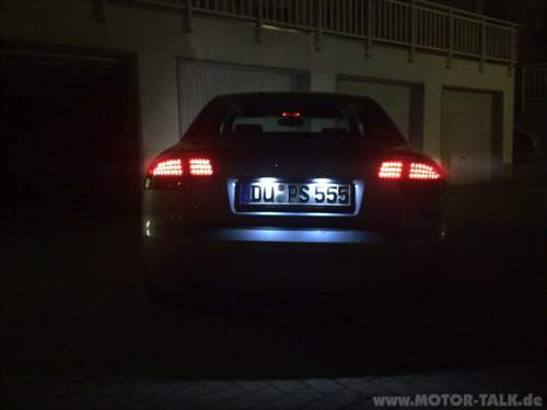

Braunschweiger hast du vielleicht ein Bild für mich wie es fertig aussieht
am 27. August 2009 um 11:42
Hier, dieses Bild ist von der Internetseite von Hypercolor....
In echt ist es aber viel besser, also das Licht ist nicht direkt weiß, sondern weiß-lila-blau Xenon Farbe.
Sieht richtig super aus! Nur zu empfehlen!

Wenn du so viel ausgeben willst, dann würde ich gleich die LED's von hypercolor kaufen. Farbtemperatur ist perfekt, jedoch sind die relativ stark, wodurch der Boden hinterm Fahrzeug teilweise mitbeleuchtet wird.
Wenn du es günstiger haben willst, kann ich die LED's von Ebay für 13 € empfehlen. Leuchtkraft ist gut, aber Farbtemperatur ist etwas bläulicher, aber fällt kaum auf.
Das Bild zeigt die 13 € LED's
