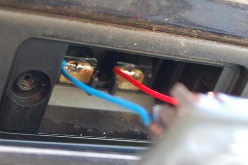

ich wollte die Tage die Glühlampchen der Kennzeichenbeleuchtung durch Led´s (für A6 4f mit Widerstand) ersetzen was jedoch nicht funktioniert hat. Dann wollte ich halt wieder die alten Lämpchen einbauen, aber irgendwie geht jetzt gar nichts mehr^^ Die Lampen gehen nicht an und der BC gibt die Fehlermeldung Kennzeichenbeleuchtung.
Bin ich zu blöd oder was mache ich falsch?! Habe sie ganz normal wieder eingesetzt, wie sie halt vorher auch waren.

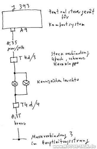

Die Kennzeichenbeleuchtung hat keine eigene Absicherung, es gibt halt nur mindestens 2 Sicherungen (20A/30A) für das Komfort-Stg.

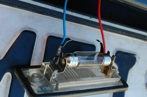

Hatte das Problem nach dem Wechsel auf die Dectane LEuchten, das der Metallbügel als Stromkontakt einfach scheinbar einen wackeligen hatte. Einfach die 2 Kontakte etwas zurück biegen und nochmal probieren.
Würde ich auch sagen, evtl liegts an den Kontakten.
Hatte das aber auch schon gehabt, dass ich mit Birnen hantiert habe, sie wieder eingebaut hab und dann einfach der Glühfaden kaputt gegangen ist.
Also nimm sie nochmal raus und schau sie dir an.

habe exakt das selbe Problem wie du. Da der Beitrag schon etwas älter ist würde mich brennend interessieren, ob und wie du das Problem gelöst hast.
Habe auch nach versuchtem Wechsel auf LED die Originale wieder eingesetzt und nix ging mehr. Ich habe anschließend die Kontakte durchgemessen und festgestellt, das bei eingeschaltetem Licht nur 0,5 V anliegen!
Ich habe dann die Verkleidung des Kofferaumdeckels abmontiert und die Kabel auf schäden geprüft ==> NICHTS. Am entsprecheneden PIN am Steuergerätstecker (ich glaub pin 9 brauner Stecker im Komfortsteuergerät) lagen auch nur 0,5 V an. Kann mir aber nicht Vorstellen, dass man das Steuergerät damit schrotten kann.

Der 4F ist da wirklich sehr komisch wenn man LED einsetzt. Schau mal ob die Pins wirklich Kontakt zur Fläche hinten bekommen.
einfach einen Phsenpruefer oder Messgeraet an die kontakte der Kennzeichenbeleuchtung dranhalten um ueberhaupt zu sehen ob da die 12 V ankommen, falls ja, dann die Kontakte bei den Leuchten im ausgebauten Zustand auf durchgang pruefen, das Meassgeraet vorher auf Durchgangstest stellen, da muesste ein Piepen zu hoeren sein, falls der Gluehfaden in Ordnung sein sollte, bei der LED Beleuchtung, muesste der Durchgang einseitig Niederohmig sein, Plus und Minus verdreht messen.
Falls alles oben so ist wie beschrieben, koennen nur die Kontakte der LED oder Gluehlampenbeleuchtung entweder, korridiert oder hstellen keinen kontakt zum Lampeninneren, dies aber ist leicht zu beseitigen, indem man mit einem Schraubenzieher oder mit dem Finger ganz leicht mit Gefuehl die Kontakte wenig weiter nach oben, zieht(biegt) nun muss man vorsichtig mit Gefuehl die Fassungen so in dafuer gedachte Aussprarrungen einsetzen und mit der einen Hand die Lampenfassung reingedrueckend mit der anderen Hand die Befestigungsschraube so fixieren das die Lampenfassung 100% fest drinsteht, es darf kein Spalt zu sehen sein, den das wiederum beguenstigt die Korission und Gruenspann an den Kontakten der Lampe.
Ich weiss es weil ich auch LED an meinen Dicken drangeschraubt habe und um sicher vor Korrision zu gehen habe ich eine feine durchsichtige silikon dichtmasse mit dem Finger um die Lampenfassungen herum geschmiert diese Funktionieren seit dem Einbau ohne Fehler.
