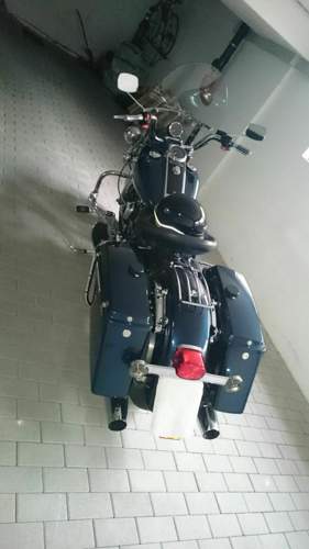

Hi zusammen,
ich beabsichtige meine heritage durch eine flhp zu ersatzen.
jetzt gibt es aber bürokratiebedingt ein kleines problem.
der originale kennzeichenhalter der flhp ist für deutschland leider ungeeignet.
  1. passt nur ein us nummernschild dran (und die a*** auf dem amt oder beim tüv geben mir nur ein 18*20)
  2. ist es durch den gepäckträger überdeckt, den ich gerne behalten würde
Folgende Ideen sind mir bis jetzt gekommen:
  • bei den a*** vom amt lieb bitte sagen.... schon versucht, keine chance
  • Lay down (30°), geht evtl. ist aber noch mehr verdeckt...
  • Bassiplatte des Gepäckträgers abmachen, dann steht nur der rahmen (halblegal, da immer noch verdeckt), dann wäre der träger aber nicht wirklich brauchbar
  • kennzeichen unter die lampeneinheit, neuen blinkerhalter mit beleuchtung nach unten (finde ich nicht wirklich schön, da das kennzeichen die lampe unten im fender halb verdecken würde)
  • kennzeichen links auf die chromrahmen der koffer (asymetrisch... mmh...)
Hat jemand evtl. eine gute idee.
TIA

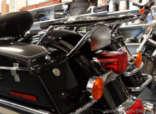

Hallo Gecko,
ich habe eine ähnliche Konstellation:
Ich habe den Laydown-Halter an meine Fat Boy montiert, weil mir das einfach besser gefällt,
als das senkrecht stehende Kennzeichen.
Nun habe ich die normale Sissy Bar gegen eine mit Gepäckträger getauscht.
Leider ist jetzt das Kennzeichen teilweise verdeckt bzw. sogar nach unten gedrückt und eingeklemmt.
Mein Plan ist zuerst zum TÜV um mir die "bauartbedingte" Notwendigkeit eines kleineren Kennzeichen bestätigen zu lassen. Natürlich mit der Eintragung eines Kennzeichens für Leichtkrafträder durch den TÜV. Mit ein bißchen Verhandlungsgeschick und einem TÜV-Prüfer mit "Kompetenz und Ermessensspielraum" sollte das klappen.

In deinem Fall sollte eine Ausnahmegenehmigung/Eintragung durch den TÜV noch weniger Probleme machen, da ja die FLHP m.W. serienmäßig mit dem Gepäckträger und Koffer ausgestattet ist und die notwendigen Umbaumaßnahmen doch umfangreich/unverhältnismäßg wären. So wie ich das auf dem Bild sehe ist ja sogar der originale Kennzeichenhalter an der Grundplatte.....
