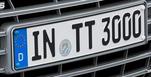

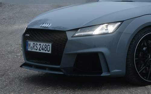

Angeblich dürfen vorne keine Kennzeichen Träger mehr montiert werden , wegen Fußgängerschutz .
Wer von euch , weiß was dazu ? LG Micha

Ich habe neulich bei meinem :) erfahren, dass die Audi-Händler eine Anweisung vom Konzern bekommen haben, bei Neufahrzeugen vorne keine Kennzeichenhalterungen mehr zu montieren. Diese könnten die hinter dem Stoßfänger verbauten Sensoren stören bzw. deren Funktion einschränken. Die Kennzeichen vorne werden jetzt wohl nur noch mit einem speziellen Montageband geklebt.

Das habe ich von einer Audi Niederlassung auch gesagt bekommen , meine Freundin bekommt einen neuen A 3 . Allerdings mit der Begründung es gäbe eine EU Richtlinie , die das untersagt mit der Montage des vorderen Kennzeichenträger. Dafür wird das Schild einer Klebe - Klett Verbindung befestigt .

Es geht hierbei nur um die Sensoren und nicht Allgemeinen um ein Verbot.
Ist schon beim Q2/Q5 u.s.w das keine Halter mehr verwendet werden sollen.
Entweder Schrauben oder kleben.
Der TT ist davon aber noch nicht betroffen soviel ich weiss.

Der TT hat ja auch keine Sensoren, bis auf das Parkgedöns

Genau um das Parkgedöns geht es wohl :-) Beim Q5 meiner Frau war das letztes Jahr schon so. Hab den Wagen in IN abgeholt und denen ein Klettset in die hand gedrückt. Das haben Sie dann genutzt. Sonst hätten Sie stumpf in den Stoßfänger gebohrt.
Obs jetzt wirklich wegen der Parksensoren ist (finde eigentlich die sitzen zu weit weg) oder um Fußgängerschutz oder um Kosteneinsparung ist mir wurscht.
Optisch ist Klett eine sehr schöne Lösung, wenn es sauber montiert wurde inkl. Biegung des Kennzeichen passend zur Front.
Aber man kann nur hoffen, dies niemals selbst wieder wechseln zu müssen, weil der Kleber doch nass geworden ist oder das Fahrzeug schon gebraucht gekauft wird.
Das kriegt man nicht mehr ab und der Lack dahinter ist auch beschädigt.
