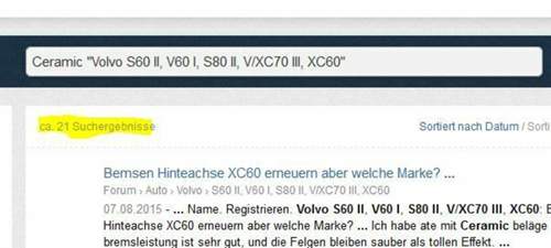

Suchergebnis (0 Treffer)
Suchbegriff: keramikbremsbeläge v70
Auch "Suchen" will gelernt sein. :D
21 Treffer.
Ceramic
Ich selber war zu faul den rauszusuchen, wusste aber das da was war.
Danke.
