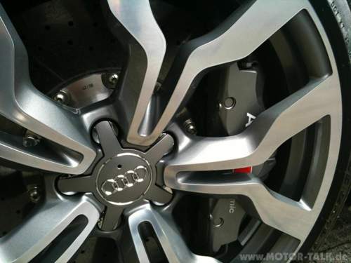

würde gerne Euren Rat dazu hören, kurz zur Sache, mein RS 4 (ohne V-max.) beendet nun im Oktober nach 3 Jahren und 130 000 Km sein Leben mit mir und ich muss sagen, ein tolles Auto ohne Probleme. Außer einmal im Juni d.J. , da gab es einen Haarriss in der Ölleitung und das Öl lief weg wie Wasser und das an einem Samstagnachmittag!!
Audi hatte sich vorbildlich Verhalten, Notdienst ( war 240 km von meiner Audiwerkstatt entfernt) sofort gekommen, Wagen in der Werkstatt, Leihwagen für das WE bekommen usw. alles Kulanz, keine Kosten.
Auf der Suche nach einem neuen, möchte ich mich für den RS 5 entscheiden und habe gestern eine Probefahrt mit einem machen können, der auch Keramikbremsen hatte, die ich in meiner Konfiguration vorgesehen hatte. Da ich, wenn der Verkehr es zulässt, den RS 4 schon ausgereizt hatte und es 3 - 4 mal vorgekommen ist, das die Bremsen gefadet haben.
Wie in anderen Beiträgen schon berichtet wurde, konnte ich ein Quietschen o.ä. Geräusche nicht feststellen ( Händler-Autobahn ca. 6 Km), nach einigen Anbremsungen, dann aus 250 Km/h Vollbremsung ( Autobahn war leer hinter mir ), tolle Leistung, kein Fading, beeindruckend.
Der Aufpreis ist schon kräftig mit 6.000 €, doch es scheint mir auch ein Maß an mehr Sichherheit zu geben, obwohl ich sagen muss, dass die Bremsen beim RS4 auch schon sehr gut waren. Allerdings, 3 x neue Scheiben vorne und 2 x Hinten.
Meine Frage nun, wie lange halten Keramikbremsen, was kosten neue oder halten die 130 Tsd. und mehr Kilometer? Wie ist der Alltag mit denen ?
Vielen Dank für Eure Meinungen.

Ich kopiere jetzt einfach mal einen älteren meiner Beiträge zu diesem Thema:
Die "normalen" Bremsen sind bereits ein 8 Kolben Brembo Sattel mit einer zweiteiligen 365er Scheibe vorne und einer einer einteiligen (ich glaube, bin mir aber nicht sicher) 330er Scheibe hinten.
Prinzipiell reicht das von der Leistung sicherlich aus.
Keramikbremsscheiben bieten grob gesagt folgende Vorteile:
- SEHR lange Lebensdauer bei normaler Nutzung
- Deutlich leichter als die Stahlscheiben (jedes gesparte Gramm an sich bewegenden Massen ist mehr als Gold wert, wenn es um die
Dynamik geht
- Weniger Bremsabrieb, der auch nicht so hartnäckig an den Felgen klebt
- Bei Betriebstemperatur brachiale Verzögerung
Nachteile:
- Wenn Scheiben und Beläge nass sind, gibt es Schrecksekunden nach der Waschanlage o.Ä. Situationen, wenn das Auto nicht fährt
und der Regensensor nicht aktiviert ist
- Keramikscheiben sind ebenso temperaturanfällig wie Stahlscheiben, wenn die Keramik verzogen sind wird es eben teuer, daher
hört man auch selten von Rennfahrern gute Töne über die werksmäßigen Keramikkomponenten
Generell sind die bei VAG verwendeten Keramikscheiben von SGL Carbon (außer m. W. bei Lamborghini) nur zum Teil aus Verbundwerkstoff. Auf normale Stahlplatten wird eine ca 4mm dicke Schicht aufgetragen.
Auch ist beim RS5 aus Kostengründen lediglich die VA mit der Keramikscheibe ausgerüstet, was m. E. vor allem bei hohen Tempi und starken Bremsmanövern zu den o.g. Heckschwänzeln führen kann. Das habe ich so auch bei meinem B7 RS bemerkt.
Konsequenterweise würde ich bei der quattro anfragen, ob man nicht auch die Keramikscheibe an der HA erhalten kann (natürlich gegen Aufpreis). Bei RS6, R8, S8 und Q7 V12 gibt es Keramik an VA und HA. Allerdings kostet das dann knapp 9" €.
Ich würde es mir bestellen, mehr wegen der Gewichtsersparnis und der wirklich gefühlten Leichtigkeit an der VA im Vergleich zu den Stahlscheiben. Beim B7 zumindest hat man das deutlich gemerkt.

Original geschrieben von Linving-a5
Mal so eine "dumme" Frage:
6.000€ Anschaffung ok, das wissen wir.
Was kostet bei diesen Bremsen ein "Belag-Wechsel" oder ein "Scheiben-Wechsel" / Reifen?
Danke
eine Scheibe kostet aktuell 3546€
ein Satz Bremsbelege kostet aktuell 471€
am 31. Juli 2010 um 11:23
Danke
Also bei Tausch der Scheiben an der Vorderache 2x 3546€?

Keramikscheiben müssen aber immer beidseitig gewechselt werden!
Quietschen war eigentlich der Hauptgrund warum ich keine bestellt habe. Beim R8 mal eben einen Steinschlag in der Keramikscheibe vorne und hinten verzogen: 18.000 € ohne Kulanz.
Dann weiß man was man hat
Ganz ehrlich die normalen sind schon wirklich sehr gut da braucht man normal keine Keramikscheiben:D
am 31. Juli 2010 um 12:12
:eek: Hammer ! Dann ist ja der Neupreis geradezu ein Schnäppchen. Also selbst wenn ich mir den RS5 mit ein wenig Ausstattung leisten könnte würde mir der Bremsenkomplettwechsel das Genick brechen.
Zumindest wenn es nicht stahl ist.
und die normale RS5 Bremsanlage ist im Verhältnis zum RS4 B7 auch um einiges günstiger....
??? Als Ersatzteil?
ja, die einzelnen Komponenten meine ich...
Für den SLR wurde vom Hersteller der Keramikscheiben gesagt dass die Scheiben das Auto überleben werden.
Beim Q7 hat ein Fahrer errechnet dass er mit den Keramikscheiben günstiger als mit Stahl fährt, da bei seiner Kilometerlaufleistung X Scheibenwechsel anstehen und bei der Keramikanlage nur Beläge gewechselt werden müssen.
Ich persönlich würd sie dazunehmen wenn es die Option schon gibt. Probieren geht über studieren und für ein Straßenfahrzeug werden die Scheiben schon passen würd ich sagen.
am 1. August 2010 um 8:49
Da wird es ja fast schon günstiger beim anstehenden Wechsel gleich auf die komplette originale Stahlanlage, oder die eines Drittanbieters (zB Movit, Brembo, etc pp), zu wechseln, sofern das nötige Kleingeld für den Ersatz der Keramik fehlt?
die "normale" RS5 stahl brembo scheibe kostet gerade mal 396€ + einen satz beläge für 215€.
