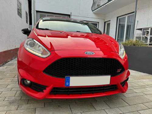

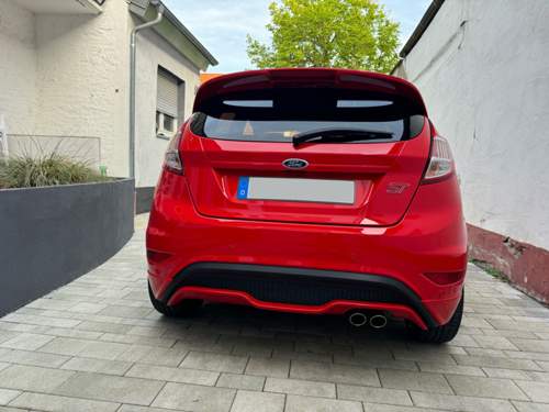

Nun habe ich seit kurzem als Daily noch einen Ford Fiesta ST in der Lackfarbe "Race-Rot".
Wie üblich bei roten Autos, ist es sehr empfindlich/pflegebedürftig, gerade weil es ein Unilack ist.
Eine erste "Aufbereitung" auf meinen gewohnten Sauberkeitsstand (Ergebnis sieht unten) habe ich bereits gemacht:
-Auto gewaschen
-Lack abgeknetet (der Lack war übersät mit Teerfleckchen, teilweise bis zum Türgriff hoch!)
-Lack in 2 Schritten mit Menzerna Medium Cut (2500) und Super Finish (3500) mit der Rupes Bigfoot LHR15 poliert.
Ergebnis:
Die Farbe knallt jetzt richtig schön, ich bin mit dem Endergebnis sehr zufrieden (unbearbeitete Fotos siehe unten).
