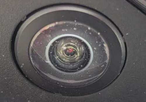

auf der Frontkamera beim Kennzeichen ist eine kleine mini Kerbe, welche auch auf der Front View und leicht im 360° View sichtbar sind.
Zusätzlich sieht die Kamera schon etwas mitgenommen aus, aber so schlimm ist es nun auch nicht in der Ansicht.
So wie ich es erkennen kann ist die Linse aus Kunststoff. Kann diese getauscht werden oder macht es sinn diese zu polieren?
Anbei ein Foto der Frontkamera
Für eure Bemühungen vorab vielen Dank
Foto Frontkamera
27 Antworten
Polieren geht nicht da die Linse aus Glas ist. Tauschen kann man die Linse leider auch nicht. Es muss die komplette Kamera ersetzt werden.
Ja sieht leider so aus. Hatte auch nen Steinschlag auf der Kamera und die musste komplett getauscht und kalibriert werden. Da es ein Firmenwagen ist, habe ich leider keine Details zu den Kosten.

Man kann nur die ganze Kamera kaufen. Das Glas gibt es nicht einzeln.

Die Kamera selbst gibt es auf gewissen online Marktplätzen bereits ab 80€
Teilenummer sollte diese sein:
5Q0980546A

Haube öffnen, Abdeckung zwischen Grill und Kühlerpaket ausclipsen. Dann kommst du eigentlich schon an die Kamera. Dank Fußgängerschutz ist da viel Luft zwischen Grill und Kühler.
