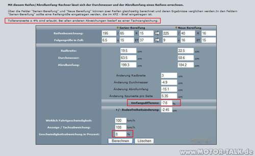

hab noch 5 Kerscher 9x16 ET 15 Zoll felgen mit 225/40 Toyo zu verkaufen. 2 Reifen noch fast neu - nur wenige Wochen gelaufen. Die Felgen sind mit Deckel - müssten aufgearbeitet werden.
Die Reifengröße ist an einem 202 überhaupt nicht zugelassen (viel zu kleiner Abrollumfang)
wenn als 17" schon 225 einen 45er Querschnitt brauchen,
kannst du bei 16" mit 50er rechnen, da 18" einen 40er Querschnitt bei 225 brauchen
also:
16" = 225/50
17" = 225/45
18" = 225/40
MfG Nico

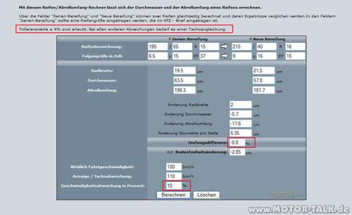

schlicht und ergreifend falsch....
die felgenkombi war sogar am anfang mit 215/40/16 eingetragen....
so ein schmarrn.....ich fass es nicht.....
also ganz einfach zum mitdenken und mitansehn (sh. foto)....es sind 225/40/16 drauf und diese kombi steht sogar im gutachten von kerscher.....
bitte nicht mehr solche umrechnungen posten..... tse tse tse...:(

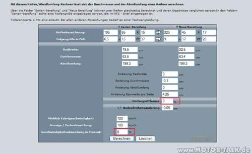

da du es nicht glauben willst, hier ein Rechner...
Standard sind 195/65R15 auf dem W202 (ohne AMG, die fahren ab 225/45/17 und aufwärts)
http://www.carsfromitaly.info/reifenrechner.php
und was du eingetragen hast, ist nicht das Papier wert auf dem es steht
um die Kombination eingetragen zu bekommen, ist eine Tachoangleichung PFLICHT
was daraus resultiert: Deine bisherigen Radkombinationen werden gestrichen, die darfst du NICHT mehr fahren!!!
aber mir scheint das war so ein Hinterhof-Tüv der das für ein wenig Geld in die eigene Tasche eingetragen hat
den rechtlich (nach STVZO) darfst du diese Felgen ohne eben genanntes NICHT fahren!
Reifenumfang-215-40-16
Reifenumfang-225-40-16
Reifenumfang-225-45-17
