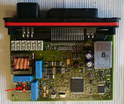

Immer wieder stößt man im Forum auf die Diagnose: "der Klassiker, Wasser im Fußraum, Kessy abgesoffen".
Diese Einleitung hatte ich auch in meinem Beitrag zur Vorbeugung gewählt: "Wasserwächter für Kessy im Fußraum".
Was aber wenn der "Klassiker" schon eingetreten ist? Dann hab' ich hier eine schöne Methode dieses Dilemma zu beheben. Leider nix für absolute Laien, ein wenig muß man sich schon auskennen.
würde mich freuen wenn es jemand weiterhilft.
LG Günther

Hallo Günther,
Danke für deine super Anleitung, habe ich gleich Mal für mich archiviert.
Auch wenn man selbst nicht so e-technik affin ist, mit der Anleitung kann man auch jemand anderes Fragen ob er sich fähig fühlt.
Wow vielen lieben Dank!! Mein Kessy ist zwar nicht komplett hinüber, aber hat diverse andere Defekte (Knopf will nicht, Knöpfen außen gehen nicht, Schlüssel wird nicht gefunden etc...)
Hast mir damit schonmal die Angst genommen, das Teil mal aufzumachen im Fall der Fälle. Sehr gut geschrieben und sehr gut verständlich :)
Übrigens: wie erkennt der Chip einen Kurzschluss über die Leiterbahn? Reicht es vielleicht, etwas von der Lackschicht anzuschaben, ein Draht auf die Leiterbahn zu lösen und gegen Erde zu halten? Oder löst der Schutz genau deshalb aus?

Themenstarteram 12. September 2020 um 16:56
@Don-Banane schrieb am 12. September 2020 um 09:02:51 Uhr:
Das hast du falsch verstanden, nicht der Chip erkennt den Kurzschluß sondern das Programmiergerät.
Ansonsten: danke Gemeinde, man ist ja gerne behilflich. :D
LG Günther

Hallo Günther,
Danke für die Anleitung. Eine kurze Frage noch.
Mein Kessy ist VAG 3d0 909 137 Fx.
Meine Frage: Kann ich einfach ein Occasion Kessy mir holen ( 3d0 909 137 F oder 3d0 909 135 L ) und nur den EPROM: 93C86 austauschen? Wurde das so funktionieren? Theoretisch ja oder? Danke
Gruss Dragan
Themenstarteram 12. Dezember 2021 um 22:41
@dp-speed schrieb am 12. Dezember 2021 um 22:28:02 Uhr:
Hallo Günther,
Gruss Dragan
Auf keinen Fall! Ich hab es probiert, das funktioniert nicht!
Die Firmware der Kessys ist verschieden und noch schlimmer, die Daten im EEProm (Schlüsselnummern usw), sind bei den Kessys mit unterschiedlichen Endnummern an unterschiedlichen Positionen.
...danke für Dein Tipp. Beinah hatte ich Gestern "VAG 3d0 909 135 L" bestellt.
Ich hoffe das "VAG 3d0 909 137 Fx" und "VAG 3d0 909 137 F" identisch sind? Wenn es so ist, wurde ich den "VAG 3d0 909 137 F" bestellen ?
Gruss Dragan
Themenstarteram 13. Dezember 2021 um 9:45
Soweit ich weiß, bedeutet das x am Ende nur "Generalüberholt"
