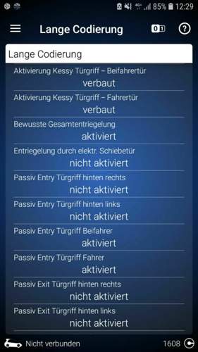

kann man KESSY temporär deaktivieren? Ich meine konkret das Öffnen der Türen ohne einen Knopf zu drücken. Fernbediung soll gern weiter aktiv sein und auch das Starten des Motors :-)
Grund ist, dass ich gern eine Osteuropareise machen möchte. Wie wir ja alle wissen gibt es dort Profis die Türen öffnen auch ohne zu fragen...
Oder gibt es alternativ irgendwie die Möglichkeit den Schlüssel sicher abzuschirmen?
Ab Modelljahr 18 kann man Kessy temporär deaktivieren.
Dazu schließt man das Fahrzeug doppelt ab.
Bedeutet zuerst mit der Fernbedienung, dann kurz danach erneut über den Türgriff. Das gibt eine kurze Bestätigung.
Für diesen Zyklus lässt sich das Fahrzeug dann nur mit der Fernbedienung öffnen.
Falls du einen Codierer kennst, der kann dir die Kessy-Sensoren der vorderen Türen auch rauscodieren. Dann ist das Dauerzustand.

@hadez16 schrieb am 29. April 2018 um 11:49:35 Uhr:
So hatte ich das bei meinem Superb gemacht, einfach die Sensoren für's Öffnen deaktiviert.
Später hatte ich dann ein Funksystem mit einem Schlüsselanhänger, über den das gesamte Kessy-System deaktiviert wurde, wenn ich mich vom Auto entfernt habe.
Gruß, HUK
Themenstarteram 29. April 2018 um 12:14
Sind die Sensoren nur in den vorderen Türen? Wie werden dann die hinteren Türen und der Kofferraum geöffnet? Ich vergas ich habe auch Easy-Open für die Heckklappe.
Naja im Idealfall weiss der Osteuropäer davon nichts bzw denkt nicht so weit...oder jemand codiert dir noch Kessy aus der Heckklappe raus ;)
