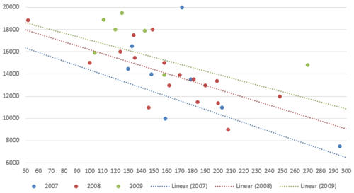

Preislich für die Laufleistung im normalen Bereich mit etwas Spielraum nach unten für einen MJ07er Mopf (siehe Preisübersicht im Anhang).
In der beigefügten Grafik sieht man linear dargestellt die durchschnittlich geschätzten Fahrzeugbewertungen unterschiedlicher Automobilbörsen, die ich mal ausgewertet hatte. Da erkennt man, wie die Bewertungen je nach Laufleistung und Baujahr variieren können. Abweichungen davon sind je nach Ausstattung und Pflegezustand natürlich denkbar. Als Beispiel: Die E350T aus 2007 mit 140tkm hatten zu de Zeitpunkt durchschnittlich einen geschätzten Wert von etwa 12.800 EUR.
Die Punkte zeigen die zu dem Zeitpunkt gesammelten Angebotspreise (Verhandlungsbasis) einzelner Fahrzeuge.
Edit: Airmatik und ILS könnten ggf. mal etwas teurer werden, wenn es was zum reparieren gibt.
Fahrzeugbewertungen

Coole Grafik ... da liegt er preislich wirklich ganz gut. Gesamtzustand ist (in meiner Wahrnehmung) auch in Ordnung. Wobei ... 8-fach bereift, aber kein Reifen ist annähernd neu. Eher so nach dem Motto ... einen Winter, respektive einen Sommer, geht grad noch so.
