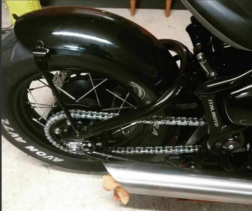

Moin
Ich fahre einen Einsitzer und der original Kettenschutz sieht einfach klobig aus.
Habe ihn erstmal abgebaut und werde ggf. einen kleineren,dezenteren verbauen.
Ist der Kettenschutz Pflicht ? Bzw. wie viel Kettenschutz ist ausreichend wenn er denn Pflicht ist ?
Bobber
51 Antworten
Hier in Deutschland? Bestimmt ist der Pflicht und auch sinnvoll. Stell dir mal das Ergebnis vor, wenn ein Schal um deinen Hals hängt und in die Kette gelangt oder das Hosenbein diesen Weg sucht und findet.

Dein Problem dürfte sein, dass das Motorrad mit dem Kettenschutz seine Betriebserlaubnis erhalten hat. Wenn du den ändern möchtest, muss das neue Teil eine Betriebsgenehmigung passend für den Motorrad haben.
Es reicht die abstrakte Gefahr, die von der Kette bei fehlendem Schutz ausgehen könnte.

Kettenschutz ist Pflicht
Kettenschutz fehlt
Führer /§ 30 StVZO / Tatbestand 330006 / Kosten 25 Euro
Halter / § 31 StVZO / 331006 / 25 Euro
@twindance schrieb am 7. Dezember 2021 um 08:44:34 Uhr:
Kettenschutz fehlt
Ok das ist wenn der Kettenschutz komplett fehlt. Wenn ein Kettenschutz (welche Art auch immer verbaut ist) scheint das in Ordnung zu gehen.

Ob du gar keinen dran hast oder einen verkürzten ist Pott wie Deckel. Mit 25 Euro wirst du da nicht auskommen, rechne lieber mit dem 80-fachen und das ist kein Tipp Fehler.
Unten ist ein Link von einer Polizeikontrolle die in Hessen stattfand. Der User fuhr auch ohne Kettenschutz. Die Maschine wurde sofort stillgelegt, weil die BTE erloschen ist und die Maschine wurde eingezogen und wird einem Gutachter vorgeführt. Kann sich ja hier jeder selbst aus rechnen was die Abschleppkosten + Gutachterkosten + TÜV vorführen was das kosten kann. Hinzu kommt noch eine Strafanzeige, weil es keine Ordnungswidrigkeit mehr ist, das heißt du bekommst Post von der Staatsanwaltschaft in der Regel einen Strafbefehl sprich Geldstrafe in 4-stelliger Höhe.

Ich hatte das gleiche Problem mit meiner Z750, weil der schwarze Kettenschutz aus Plastik nicht sehr ansprechend aussieht. Ich habe ihn ersetzt von einer Z800, weil er für meine Z nicht verfügbar ist und ist jetzt in Kawa Grün aus Aluminium und er passt von den Haltenasen. ( Siehe Bild in der Anlage von meiner ) Kannst du dir in China bestellen kostet nur 15 Euro inkl. Versand, es dauert zwar 6-8 Wochen bis er bei dir ist, sollte jetzt im Winter aber kein Problem sein, Kontrolle von der Rennleitung und TÜV war nie ein Problem.
P.S. Den Kettenschutz bekommst du in allen Farben
