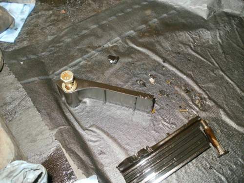

hallo zusammen,
hab da mal ne frage:
kann man den duplex kettenspanner und die dazugehöringe spannschiene auf der simplexkette fahren?
lg keno

eigentlich macht mann es umgekehrt
Duplex kette auf simplex Spanner incl Simplex Spannschiene
andersrum macht das nun mal garkeinen Sinn
simplex spanner federvorgespannt bringt den vorteil das die kette wenn in die tage gekommen nicht so schnell überspringt
und der simplex spanner ist aus kunstoff da reißt es dir den belag nicht runter
also kann es sein das du da was verwechselst welche motornummer hast du überhaupt kleiner oder größer 217.....
bzw MJ 95 oder Mj 96
Duplex Spanner mit Simplex Kette wäre von allem das schlechteste...

du kannst nicht nur den kettenspanner wechseln
Mischen von Simplexspanner und duplexspannschiene geht nicht
andersrum genauso wenig
ich hoffe du meintest mit spanner beide komponenten also kettenspanner und spannschiene
also immer beide komponenten passend verbauen

dann baue direkt komplett um auf duplex kette mit simplex spanner und Simplex spannschiene also das "vito system " ist einfach besser und langlebiger
Simplex kette frisst kettenräder und rasselt schon im Prospekt
und bevor du in zerlegst direkt mal ölpumpendruck kalt messen geht der über 7 bar solltest du auch diese wechseln sonst zieht der spanner dir die kette wieder lang

was mich ein wenig wundert wenn dein motor eine simplextrieb hatte warum ist da ein duplex spanner mit spannschiene reingekommen so blöd kann doch keiner sein
bist du dir da sicher das da die metallspannschiene mit aufgenietetem belag reingekommen ist
mach doch mal ein bild wenn du den oberen kettendeckel offen abensolltest

das ist alles neu... habes es mich auch gefragt....^^
