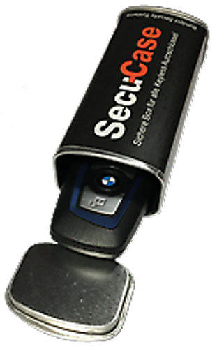

Eine weitere Möglichkeit wäre evtl. den Stecker vom Türgriffsensor abzuziehen oder den Schlüssel in einer Blechdose oder RFID-Schutztasche aufzubewahren.

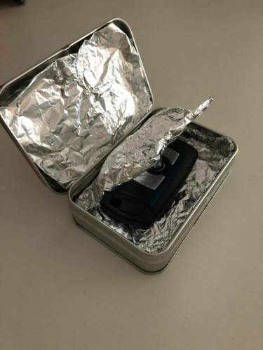

Die Variante mit der Blechdose ist nicht sicher. Hat mich nen CLS gekostet...

Hast du deine Tasche getestet? Mit der Dose öffnete mein Auto nur noch auf etwa einen Meter. Ich fühlte mich also sicher. Der Scanner der Diebe war aber offensichtlich empfindlich genug. Ist dein Zweitschlüssel sicher verwahrt?

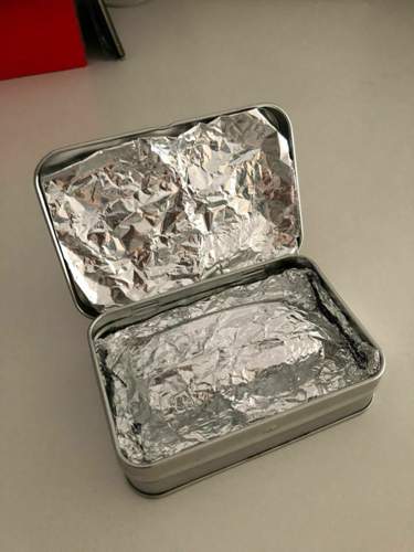

Der Blechdosentrick funktioniert bei mir nicht. Habe es mit hohem Einsatz ausprobiert. Ein gute Dose genommen, die Dose sogar mehrfach mit Alufolie innen ausgepolstert. Die Dose brachte keine Veränderung des Verhaltens und die Alufolie auch nicht. Ergo nur Alufolie an sich, bringt dann auch nichts. Ich verstehe nicht warum das hier immer empfohlen wird.
