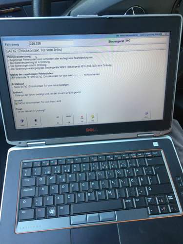

Ich hatte immer schon den keylessgo Griff an der Fahrertür in halber Funktion - ich kann öffnen aber nicht schließen - alle andern Türen funktionieren einwandfrei- an der Fahrer Tür war der schließen Druck Knopf ganz runtergedrückt- also unbeweglich- darum habe ich einen neuen ( gebraucht) verbaut - aber das selbe Problem - also öffnet aber verriegelt nicht -
Ist das evtl ne SD Angelegenheit? Weil der alte verklemmt war ? Oder ist irgendwas bekannt das nur diese eine Funktion, an nur einer Tür des Wagens ausfällt ?
Da fällt mir noch ein , am Kofferraum ist der öffnen Knopf und da neben ein anderer , denke auch Keylessgo Schalter - der geht auch nicht - kann das was damit zutuen haben ? Ich glaube es zwar nicht , aber gehe grad jede für mich bekannte Möglichkeit durch - würde das gerne in Funktion haben - ok ich schließe immer über eine andere Tür ab , aber jetzt wo schon neuer Griff .. wäre es schön wenn das auch funkt -Danke für jede Antwort

Das ist ein bekanntes Problem.
Viele der gebraucht angebotenen Griffe haben das gleiche Problem -der Knopf zur Verriegelung ist defekt. Die Verkäufer schreiben das natürlich nicht mit ins Angebot, in der Hoffnung, für den kaputten Griff trotzdem einen guten Preis zu bekommen.
Man kann den Griff und im Speziellen auch den Taster mit der SD testen. Alles andere bringt nichts, außer vielleicht einen ganz neuen Griff kaufen. Da kann man sicher sein, dass der Taster funktioniert.
.ich schätze mal, der alte Türgriff war kaputt der "gebrauchte neue" ist es ebenfalls.
Es ist ganz normal, dass das Öffnen geht, weil dies nicht die Kontaktfläche des Schalters auf den Griff anspricht. Aber es ist ebenso normal, dass die meisten Türgriffe, die stark beansprucht werden, irgendwann durch den Ausfall des Schalters (quadratische Fläche) wegen Wassereinbruchs getauscht werden müssen.
Kauf nen ganz neuen Griff (wenn Du noch einen bekommst) und alles wird gut sein.

Teste es wie oben gesagt mir der SD.
@Molina2012 vielleicht hängt das trotzdem mit dem Schalter am Kofferdeckel zusammen?
Ich werde das nächste Woche über SD mal ansteuern .. Danke euch erstmal
