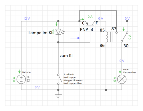

ich möchte bei einem Fahrzeug an der Heckklappe das Signal "Klappe offen" abgreifen.
Zum Schloss gehen folgende Kabel:
weiß: +12v (Innenbeleuchtung)
braun: masse
weiß: +12v ( Signal im Kombiinstrument)
Wenn das Schloss geschlossen ist haben die PINS kein Durchgang, ist es offen haben alle 3 Pins untereinander Durchgang und der Stromkreis ist geschlossen.
Wie kann ich das mit einem Relais abgreifen wenn die Klappe offen ist? Die Masse als Schaltkontakt anzapfen hat gestern in einem Problelauf nicht funktioniert.

Einfach mal messen, welche Karosserieseitige Leitung beim Schließen der Klappe ihr Potenzial ändert...vermutlich die zum K.I.
Dort kannst du das Relais anschließen.
Freilaufdiode nicht vergessen.

Nur liegen auf beiden Leitungen immer 12v an und erst wenn Masse dazu kommt leuchtet Klappe offen

Das Schloss ist mechanisch (t5 vw). Ist es offen schließt es den Stromkreis zu Masse und sagt so Klappe offen. Da dauerhaft 12v anliegen kann ich das als Signal nicht nutzen.

Ich habe ja nicht geschrieben ,dass du Plus zur Ansteuerung nehmen sollst sondern Masse.
Die Relaisspule wird Minusangesteuert.
B 19
Ja gestern im Test hat es so nur leider nicht funktioniert.
In der Tat,so kannes nicht funktioniern,mein Schaltungsvorschlag war unüberlegt
So sollte es gehen.
85 an " Dauerplus/86 an weissfarbenes Kabel der Öffnungskontrolle zum Ki.
Jetzt gibt es aber ein Problem.
Bei nichtlaufendem Motor und Zündung aus kann nun ein Srom über die Relaisspule zum Ki fliessen und die Anzeigeleuchten ansteuern.
Abhilfe:Kabel zur Anzeigeleuchte auftrennen und Diode einsetzen( so 65 V )

Hoffe nur das dies nicht schon Alles Canbusgesteuert ist
T5 dürfte CAN Bus gesteuert sein.
Schon deshalb haut das mit dem Relais nicht hin.
Warscheinlich nur mit externen Türkontaktschalter und Relais möglich. Wie allerdings die Ansteuerung des Blaulichtes gemacht wird (warscheinlich im CAN System eingebunden), da fehlt mir das Wissen.
