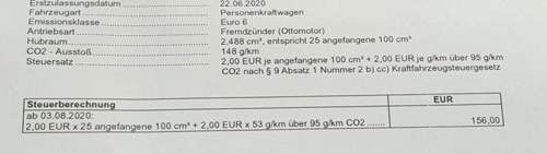

Ich habe heute den Steuerbescheid für meinen Kuga PHEV ST-Line X erhalten und habe ziemlich dumm aus der Wäsche geschaut. Statt der im Internet (z.B. auch ADAC) angegebenen 50 € Jahressteuer soll ich plötzlich 156 € bezahlen. Der Schadstoffausstoß wird mit 148 g/km angesetzt (so auch unter V7 im Kfz-Schein). Daher meine Frage an die anderen glücklichen PHEV-Besitzer: Wie sieht das bei Euch aus? Könnte hier ein Irrtum (Zulassungsstelle oder Hauptzollamt) vorliegen oder sind die Werte so korrekt?
Auf jeden Fall ein Fehler...
Hallo, also bei mir steht 32g/km und ich muss auch nur 50,- Euro bezahlen.
Ist der Fahrzeugschein evtl. falsch? Da gibt es auch ein Feld P.3 wo Hybr.B/E ext.aufl. steht.
Und vergleich mal die Fahrgestellnummer mit dem Auto.
Aber Du hast ein E- Kennzeichen erhalten?
Oder grosse Felgen mit breiten Reifen drauf? Dazu volle Zubehör Hütte und Schiebedach? Alles Dinge mit Einfluss.
Schiebedach ja, aber Felgen nur 18er mit Ganzjahresreifen. Keine AHK, aber die restlichen Pakete. Aber das kann doch nicht so einen Unterschied machen! Und in den Papieren steht HYBR:B/E EXT.AUFL. und das E-Kennzeichen hat es auch gegeben! Eigenartig!
Ich habe auf Facebook einen anderen Kuga-Fahrer gesehen der das gleiche hätte. Er hat einfach die Zulassungsstelle angerufen und einen neuen Steuerbescheid bekommen mit die 50€.
Sachen gibt´s... die 50€ Kfz-Steuer stimmen auf jeden Fall.
Bei 148 g/km CO2 wäre der Kuga auch nicht förderfähig.

Habe den Bescheid erhalten 50 Euro KFZ Steuer
@Fordkauf. schrieb am 17. Juli 2020 um 20:44:14 Uhr:
Ich auch und weil das Kennzeichen auf dem Steuerbescheid ohne E war habe ich angerufen und nachgefragt: Für die Steuer wird das E nicht erfasst, alle anderen Angaben hat er auch nochmal geprüft und kam zum 50 € Ergebnis. Sind nett dort! Einfach mal zum Hörer greifen und freundlich fragen. Tippfehler kann es ne Menge geben bei dem Papierkram.
Bei mir war sie EU-Übereinstimmungs- Erklärung, die es zum Brief gibt, von Ford falsch ausgefüllt. Habe dann eine neue von Ford bekommen und der Händler hat bei der Zulassungsstelle neue Papiere besorgt. Jetzt stimmt alles und die Steuer würde herabgesetzt auf 50€.
