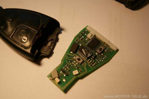

Themenstarteram 14. Juni 2013 um 16:41
So, jetzt ein Update für mein Problem: es ist behoben :D:D:D
Tatsächlich war es ein SMD- Baustein, der sich von der Platine in meinem Schlüssel gelöst hatte.
War heute bei einem Reparaturbetrieb, der hat mir einen Termin für in einer Woche gegeben...Ungeduld...
Also Schlüssel auseinandergebaut und Bauteil einfach wieder eingelötet.
Hab im Bild einen Kreis um die leere Stelle gemacht.
Alles geht wieder! Supi!

es kann sein, daß Du recht hast! ich habe heute früh mit meinem Schlüssel Probleme gehabt, meine Frau vorhin mit Ihrem Schlüssel (noch) nicht. Der ADAC-Mann hat gestern definitiv mit dem Schlüssel von meiner Frau getestet, und ich habe den wegen einem klebrigen Aufkleber erstmal weggepackt.
Nachdem ich heute früh Deine Mitteilung gelesen habe, habe ich meinen Schlüssel auseinandergenommen und wollte die Batterietypen wissen zu wechseln. Und siehe da: Es fiel ein SMD-Bauteil aus dem Schlüssel heraus !!!
Ich werde das mal weiter beobachten.
Interessant und es macht auch Sinn (blöder verdeutschter Ausdruck), denn wenn das abgefallene SMD-Bauteil von der Wegfahrsperreschaltung wäre, dann wäre die Reaktion logisch, obwohl ich nicht weiß, wie das Auto genau reagiert, wenn der Schlüssel den Authentifizierungstest nicht besteht.
Sieht stark nach einem Herstellungsfehler aus :(
Normal werden SMD Bauteile nämlich vor dem Verlöten auf die Platine geklebt (Ausnahmen Einzelanfertigungen, Kleinserien usw.).
Aber schön das dein 211er wieder fährt :)
