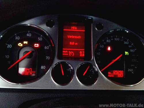

Zu meinem anderen Problem wegen meinem KI noch etwas...
Wenn ich nun ein anderes KI verbaue würde ich gerne das KI des R36 (mit den weißen Zeigern und rotem Display nehmen)
Geht das in meinem 2,0 FSi Benziner???? Kann das umprogrammiert werden???
Mein tacho geht ja nur bis 260 und der R36 bis 300 km/h.
Danke für die Infos im Voraus.

Muss man nix umprogrammieren, einbauen und fertig.
Nur der serviceinterval muss angepasst werden.
und die km müssen auch angepasst werden. der händler oder mit vcds nur bis 100 km möglich
also bei einem neuen tacho.

Mein freundlicher hat gesagt, ein neues KI muss an das Fahrzeug angepasst werden da im KI die Wegfahrsperre sitzt. Der km stand wird in einem Steuergerät gespeichert.

Dann ließ meinen post, wegfahrsperre sitz nicht im KI. Tacho einfach tauschen und gut.
kM Stand kann nur eingestellt werden wenn der Tacho noch nicht mehr als 100km hat.

Sicher das das KI so rein passt ?? wegen 4 Zylinder und 6 Zylinder ??
Es geht vieleicht aber passt das dann mit den U/min ??
hatte damals das gleiche problem .. Audi TT tacho vom 4 Zylinder im VR6 ..aber gut vieleicht ist es mit der heutigen Technik anders.

das mit den 100 km
hab etz hier ein KI aus der Bucht USA Modell und wenn ich es mit Plus und Minus anstecke hab ich einen Gesamt-Milen Stand von 0
Also müsste doch mein KM (Milen) Stand übernommen werden
am 22. August 2010 um 11:03
nee, muss einprogrammiert werden

ist nicht mehr so. drehzahl kommt via can und wird nicht vom ki ausgewertet.
