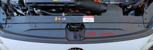

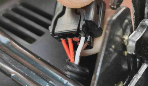

Bei KIA / Hyundai ist dies in Form eines zusätzlichen Moduls vorne am Stoßfänger implementiert. Auch das Geräusch beim Rückwärtsfahren und das Bing - Bing - Bing kommt vom selben Modul.
Das Modul ist nicht einfach ein Lautsprecher, der Zentral angesteuert wird. Nein es ist ein eingenständigs Modul, das mit 12V Strom versorgt wird und einen Can-Bus Anschluss und weitere Anschlüsse hat.
Hier ein Video, wie das Ding aussieht und wie es funktioniert:
https://www.youtube.com/watch?v=OLT1aKdpYhs
Es gab viele Wünsche und Fragen, ob man denn nicht diesen space-igen Sound durch was anderes ersetzen könnte bzw. die Abschaltung wieder per Software-Update einbauen könnte. Bezüglich Soundupdate wird es schwierig. Hier müsste das Modul per Can-Bus umprogrammiert werden. Das kann zwar möglich sein, aber so einfach ist das nicht. Es sieht eher so aus, als ob der Sound in diesem Modul bei der Fertigung einprogrammiert wurde, und niemals Zentral vom Bordcomputer übergeben wurde. Fürchte ein Protokoll zum Umprogrammieren wurde gar nicht vorgesehen.
Das Ausschalten war früher (vor 2019) per Taste unten links realsiert. Interessanterweise liegt das zugehörige Kabel noch, wird aber wohl nicht mehr angesteuert. Das ist tatsächlich neben dem Can-Bus Anschluss noch eine weitere dedizierte Leitung zum Modul. Nachdem dies auch früher nicht über den Bordcomputer ging, habe ich hier auch wenig Hoffnung, dass dies jemals per Softwareupdate steuerbar wird.
Auch ein lauter/leiser machen per Software / Can-Bus ist nicht vorgesehen.
Mir kommt es so vor, als ob dieses Modul einfach zusätzlich am Can-Bus hängt und der zentrale Bordcomputer überhaupt nichts davon weiß. Dieses Modul greift selbstständig die Geschwindigkeitsinformationen vom Can-Bus ab (ähnlich wie das Radio, das in Abhängigkeit der Geschwindigkeit die Lautstärke erhöht) und erzeugt den Fahrton. Leider hat dieses Modul im Unterschied zum Radio keine Bedieneinheit ;-)

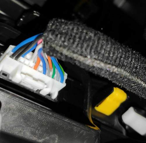

Was auch interessant ist, dass ja die Kabel zum Ein- Ausschalten noch liegen. Der VESS Soundgenerator hat viele Kabel, denke so um die 8 Stück. Das ist für einen Lautsprecher schon viel ;-)
Meine mich zu erinnern, irgendwo gelesen zu haben:
* 12V Dauerplus
* 12V geschaltenes Plus
* 2x Ground
* 2Kabel für den CAN Bus
* Ein Kabel als Switch für An/Aus. Wobei hier Werte rumgeistern, mit Schalter per 200 Ohm auf Ground. Jeder Kontakt ändert von Ein- zu Aus. Also als Taster ausgeführt.
* Ein Kabel um den aktuellen Zustand (an/aus) zu signalisieren.
Soweit ich mich erinnere sollen die Kabel bis zur Schalttafel überhalb des Sicherungskastens (unten links im Fahrerraum) sein.
Themenstarteram 10. Februar 2021 um 7:35
Ah es war auch von Kontakt 7 und 12 die Rede. Denke das VESS An-/Aus Kabel sollte Grün sein und das Ground Schwarz.
Hab aber keine Bestätigung noch Anleitung gesehen, ob man damit jetzt den Schalter nachrüsten kann.
Meine mich auch zu erinnern, dass bei einem Ioniq Forum über folgendes gesprochen wurde.
In diesem Forum war der Ein-Ausschalter noch vorhanden. Allerdings ist der Sound beim Einschalten immer an und muss erst durch einen Druck auf den Taster deaktiviert werden. Ich denke da gab es den Trick mit dem Zahnstocher um die Taste klemmen zu lassen. Das hat wohl funktioniert...
