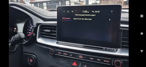

Ich habe eine Frage zu folgendem Fahrzeug, welches angeschafft werden soll :
Kia ceed III Sportswagon CD, BJ 2019
Das Infotainment Menü scheint sehr mager zu sein. Beispielsweise gibt es im Untermenü "Fahrzeug" gar nichts ausser rechtliche Hinweise. Keinerlei Einstellungsmöglichkeiten.
Ist das normal? Abhängig von der Software Version? Demo Modus?

Welches Navi hast du, das schmale oder das breite?
wann war das letzte Update, anders gefragt ist die hauptseite als 3 kacheln zu sehen oder so lila
Danke für die Rückmeldung!
Es ist ein 8 Zoll Display mit lila eingefärbten Symbolen.
soweit ich gelesen habe, ist es von der 2019er Baureihe die breitere Version.
Das Display zeigt anfangs das Navi im vollbild an, und kann sich zu 50:50 teilen wenn man zb. das Radio über das Display steuert.

Hast du die Update Webseite schon entdeckt und geprüft wie aktuell deine Version ist. Letzteres geht auch im Fahrzeug.

Also deutet es auf eine veraltete Software hin. Das klingt machbar. Prüfe ich dann. Besten Dank!
Ja muß nicht sein aber kann. Das update kannst du selbst machen
2019er mit kleinem Navi, also 8" Zoll. Die Fahrassistenten z.b. lassen sich nur über das Bordcomputer Menü einstellen, also sprich rechte Seite Lenkradtasten. Update des Systems über SD Karte, unter dem Navi ist der entsprechende Slot.

Auf der Kia Webseite in einer PDF fand ich den angehängten Screenshot. Das ist in etwa, was ich in dem Menü erwarten würde. All diese Optionen gibt es nicht.
Wie ich inzwischen heraus fand, gibt es wohl keinen Demo Modus.
Daher liegt meine Hoffnung nun bei der Software Version.
Das Bild zeigt das große Navi, also 10 Zoll.
Bedeutet dies, dass die 10 Zoll Variante die gezeigten Menü Einträge hat, aber die 8 Zoll Variante nicht?
Richtig
Das 8 Zoll Navi ist nicht vergleichbar mit dem 10 Zoll Navi (Gen5W). Es gibt dafür ein eigenes Web-Manual. Und lass dich von Aussagen zu 1/3 Split Screen / 3er Screen etc nicht verunsichern: Das gilt für das 10 Zoll Gerät mit Widescreen. Das 8 Zoll Gerät wurde bis Modelljahr 19 im CD noch verbaut und ab MJ 2020 vom 10 Zoll Gerät abgelöst, was viele Änderungen mit sich brachte

Trotz neuester Software hat das Infotainment (neben sowas wie Audio oder Navigation.. ) nur folgende, meines Erachtens eher spärliche Menüs :
> Fahrzeug
Fahrmodus - Nachricht beim Wechsel
> Bildschirm
Bildschirm aus
Helligkeit
Bildschirmschoner
> Allgemein
Versionsinfo
Systeminfo
Datum Uhrzeit
Sprache
Tastatur
Medieneinstellungen
Zurücksetzen
Ich hätte zb Klima oder lichteinstellungen (Ambiente) erwartet da ich das von früher noch kenne.
