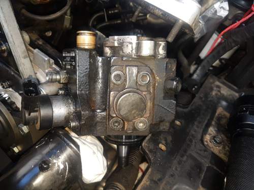

Guten Abend.
Ich habe auch einen Sorento I. Der ist neulich stehen geblieben und springt nicht mehr an. Alles durchgesehen. Im Tank gibt es keine Pumpe.
Die Hochdruckpumpe besteht aus dem Hochdruckteil und einer kleinen(in meinem Fall silbernen) Vorförderpumpe. Die sitzt am hinteren Ende der Hochdruckpumpe(von vorne nach hinten gesehen, oben in meinem Bild) und saugt aus dem Tank über den Filter den Sprit zum Hochdruckteil an.
Habe umsonst eine revidierte Pumpe eingebaut. Der Wagen springt immer noch nicht an.
Tipp: Von Delphi den Motortester besorgen und alles mögliche auslesen. Der zeigt z.B. an, das im Railspeicher genug Vordruck beim Anlassen vorhanden ist, also Pumpe in Ordnung.
