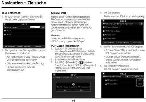

ich habe folgendes Problem mit dem Import von POIs ins Navigationssystem:
Lt. Beschreibung des Navigationssystems kann man eigene POIs in das Gerät übertragen.
Mir ist dies bisher nicht gelungen.
Ich habe mir über die Internetseite POIBase einige POIs heruntergeladen und versuche seitdem, sie zu importieren.
Als Format habe ich gpx ausgewählt.
der USB-Stick ist mit FAT32 formatiert
?Aber ich erhalte im Menü des Navis schon gar nicht den Punkt "Meine POI" angezeigt.
Der Import soll über Navi/Meine Daten/POI Import erfolgen, jedoch erscheint immer nur die Auswahlmöglichkeit, das Adressbuch zu exportieren.
Ich habe mich genau an die Anweisung des Handbuches gehalten:
http://webmanual.kia.com/.../searchingfordestination.html
Beim Herunterladen der POIs habe ich verschiedene Formate versucht: Wie auf der Seite Pocketnavigation (POIBase) beschrieben, habe ich als Auto "Volvo...Kia" ausgewählt, ohne Erfolg. Auch "KML" als Format habe ich versucht, ohne Erfolg.
Hat jemand ähnliche Erfahrungen oder Lösungen?
(Kia Stonic Spirit, P3 und P4, im Juli 2020 neu gekauft)
Über Ratschläge wäre ich sehr dankbar!
Gruß Marcus

POIs lassen sich nicht importieren, nur Favoriten und Adressen. Mache doch einfach all Deine POIs als Favoriten, dann hättest Du diese zumindest in einer Gruppe.
MfG
HI,
ich habe das Navihandbuch als PDF. Hier auf S. 16:
Und das geht nicht?
Falls nicht: importiere alle POIs in Google My Maps, da dann der Export in eine beliebige Datei. Dann Import im Kia.
MfG
Poi
Stimmt, auch bei mir gibt es den Punkt "Meine POI" nicht, obwohl im Handbuch so beschrieben.
Komisch. Ruf doch mal bei Kia an.
MfG

ich habe gestern mit KIA telefoniert und dort das Problem ausführlich geschildert. Nachdem man sich dort intern schlau gemacht hat, erhielt ich folgende Antwort:
Durch das letzte Update im Jahr 2020 gibt es Probleme mit dem Import und Export der POIs. Das Problem ist bekannt und es wird daran gearbeitet. Man hofft, dass ggf. im August ein weiteres Update erscheint, durch das das Problem wieder behoben wird, so dass POIs wieder wie beschrieben im- und exportiert werden können.
Nun denn, ich warte jetzt ab, ob und wann das Update zur Verfügung stehen wird.
Grüße, Marcus

Bei meinem KIA Sportage ist der Menü-Punkt "meine POIs importieren" beim letzten Update im März 2020 entfernt worden. KIA antwortet meinem Händler, dass die Funktion entfernt wurde.
Ich habe das bei KIA beanstandet, Die antworten aber bisher nicht.
