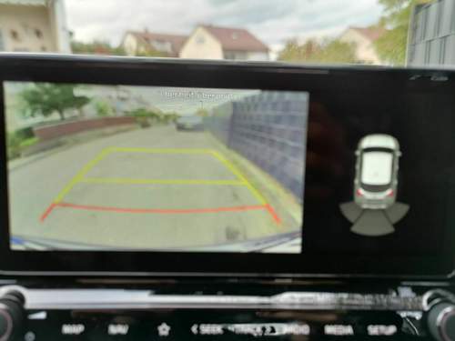

Ich habe seit ca 2 Wochen ein Kia XCeed Spirit 1.4 L 140Ps Automatik (Neuwagen).
Ich habe, da in der Spirit Ausstattung nicht Serie, die Einparkhilfe Vorne als Sonderausstattung dazu gekauft.
Jetzt ist mir aufgefallen das die Einparkhilfe vorne nur piept aber nicht im Display angezeigt wird , beim vorwärts an ein Hinderniss fahren zeigt er optisch Garnichts und piept nur und beim Rückwärts fahren zeigt er das Bild der Rückfahrkamera und daneben das Auto mit der Optischen Einparkhilfe hinten.(siehe Bild)
Ich habe es auch schon mit dem manuellen aktivieren über die Taste am Wahlhebel probiert, was aber auch nichts gebracht hat.
Laut Handbuch soll er es auch vorne Optisch anzeigen.(siehe Bild)
In den Einstellungen habe ich auch nichts gefunden das man es erst aktivieren muss.
Kollegen welche einen ProCeed von 2019 und ein anderer einen Ceed SW von 2020 haben, haben mir gesagt und auch per Bild gezeigt das es bei ihnen auch vorne optisch angezeigt wird .
Ist das Normal beim XCeed, oder hat mich das Autohaus verarscht und hat die Einparkhilfe vorne einfach nachgerüstet und das Betriebssystem passt einfach nicht dafür?

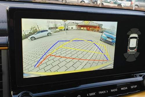

Bei Google habe ich ein Bild einer Rückfahrkameraansicht eines XCeed gefunden...
Rückfahrkamera
Handbuch
Bild Google

Hi, bei Nachrüstungen gibt es nur ein akkustisches Signal. Nur der Platinum, bei dem es Serie ist, ist es ebenfalls visuell.
Marko
Themenstarteram 8. Oktober 2020 um 18:56
Es sollte ja eigentlich keine Nachrüstung sein, den ich habe ihn so bestellt. Es war zwar ein Lagerwagen von Kia Deutschland, aber in meinen Augen ist das so nicht OK denn ich habe die originale Einparkhilfe bestellt und keine Nachrüstung.
Wenn ich fragen darf, von wo hast du diese Informationen?
Von Kia. Einzig der Platinum in Deutschland hat die visuelle Einparkhilfe vorne in Verbindung mit Piepen.
Und es ist eine Nachrüstung so leid es mir tut. Sind zwar von Kia aber nach Lieferung beim Händler von diesem nachgerüstet. Wie gesagt ab Werk nur beim Platinum verfügbar. Sorry.
Das Autohaus hat dich verarscht und die Einparkhilfe vorne beim Lagerwagen einfach nachgerüstet.
