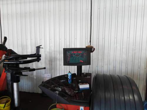

War heute bei Reifen.com und hab neue KingMeiler mit Achsvermessung draufknöpfen lassen. Zum Glück haben die da vernünftiges Spannzeug für die Volvofelgen. Laufen bis 180kmh (schneller konnten wir noch nicht fahren) absolut ruhig und auch schön leise.
Unwuchten waren schon recht übel, hat der Spezialist aber gut weggewuchtet bekommen. Die Reklamationsgrenze soll ja für diese Reifen 90g (1,2% von 7,5kg) sein. Bild Dir Deine Meinung;):

Die Typenspannplatten und Haweka Duo-Expert habe ich für mich privat auch (falls auch, denn zweiteres sehe ich da nicht). Wundert mich, dass eine Reifenbude nicht die Stufenlosen Quickplates hat und ständig umsteckt. Ich habe eine 5-Loch mit Kugel- und eine mit Kegelbund ausgestattet, damit ich nicht die 2 Mal im Jahr umstecken muss.
Aber geht es jetzt um die King Meiler oder um Wuchtmittel? Von ersteren sehen ich auf den Fotos nichts.

Nee um die Kingmeiler und die Rohunwuchten. ist auch die Fortsetzung von dem Hier:
Kingmeiler der Test
Die Felgen wurden vorher auch auf Rundlauf geprüft (allerdings nicht gewuchtet
:rolleyes:
) Die Wuchtmittel habe ich nur erwähnt, weil ich schon verschiedentlich nach dem Wuchten nochmehr Unwucht hatte, weil scheinbar die Felgen nicht richtig gespannt wurden.
