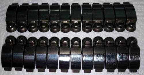

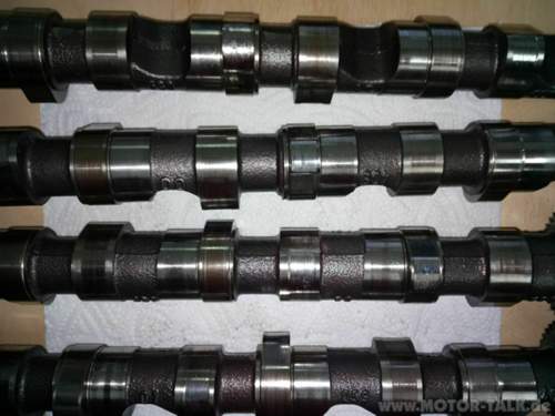

Themenstarteram 12. Februar 2014 um 15:54
Ich hab dann auch noch Bilder von den Nockenwellen bekommen, die wollte ich Euch nicht vorenthalten...
Nockenwelle-ake-5
Nockenwelle-ake-4
Nockenwelle-ake-3
+4
Na die sehen doch gut aus. An einem Nocken glaube ich einen geringfügigen Einlauf gesehen zu haben aber anhand der Bilder ist das nur schwer zu beurteilen, kann also auch täuschen.
