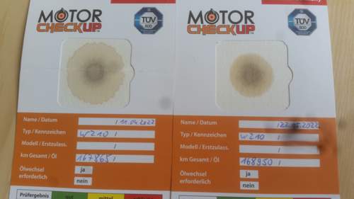

Ihr müsst ihr müsst mir das nicht glauben ;)
Aber so viel zum Thema Öl trocken fahren.
Schaut mal bei Motorcheckup.de nach und macht euch ein Bild von meinen Öltropfen vorher und nachher...
2022-05-2312-09-05
Die Fahrt wurde übrigens am Freitag in die eine Richtung und am Sonntag in die andere Richtung durchgeführt.
Insgesamt also mehrere Stunden und knapp 1000 km BAB. So viel ist mit Sicherheit nicht nötig für das Ergebnis, aber das war eben meine geplante Strecke.
Bin mir ganz sicher dass einfach 300 km schon ausreichend sind.
Dies ist eine Tüpfelprobe. Kann man auch einfach auf einen herkömmlichen Blatt Papier machen. Dazu einfach einen Tropfen Öl darauf geben, einen Tag warten und man hat die entsprechende Probe. Was das ausdampfen angeht, so ist es bei Dauerfeuer über die Bahn natürlich bis zu einem gewissen Teil möglich den Kraftstoffanteil an Benzin im Motoröl zu verringern. Jedoch ist er, wie du siehst, nicht ganz weg.
