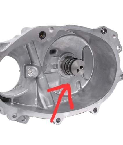

Ok, danke. Jetzt habe ich mal eine Frage die mit dem Aufbau bei dem Kettenspanner zusammenhängt. Ich habe beim Zusammenbau gesehen, dass der Deckel, der auf die Mechanik kommt unten so einen rundes Teil hat (wie ein Kolben nur unbeweglich) das in den Motor geht. Dort sind glaube ich drei Ringe drauf, zwei Metall und einer aus Kunststoff. Kann es sein, dass hier ein Problem mit den Ringen besteht und hat das was damit zu tun ob der Öldruck gehalten wird? Kann das schlecht beschreiben, ist ein Bestandteil des Deckels ca. 3-5 cm im Durchmesser. Da war nämlich ein Metallring gebrochen und wurde von einem anderen Deckel genommen.
Ich habe mal ein Beispielbild angehängt.
Hallo noch mal in die Runde. Kann mir eventuell jemand sagen ob die Rechteckdichtringe vom Nockenwellenverstellergehäuse dafür verantwortlich sein kann, dass der Öldruck nicht gehalten wird und es beim Start klackert? Danke und Gruß, Martin
Nockenwellenversteller kann sowas auslösen ja. Mein Kollege fährt nen S4 B7 (anderer Motor, schon klar). Da rasseln die NW-Versteller auch bei Warm- und Kaltstart
Von der Sache her rasselt die Kette. Der Versteller eher nicht.
Außer er ist ggfls. Nicht fest am Gehäuse montiert!

Ich werde den Kettenspanner jetzt noch mal wechseln und die Dichtringe auch. Mal schauen ob dann Ruhe ist.
So, nachdem ich endlich Zeit gefunden habe, dass Thema anzugehen scheint das Rasseln jetzt weg zu sein. Woran es letztendlich lag kann ich nur vermuten. Wir haben den Kettenspanner, die Rechteckdichtringe und den Nockenwellenveesteller gewechselt.
Die (denke ich) einzige Auffälligkeiten war, dass das Innenteil vom Nockenwellenversteller sich beim alten ganz leicht mit der Hand um einen Zahn nach rwchts/links bewegen ließ und scheinbar Spiel nach hinten/vorn hatte. Ob das normal ist, weiß ich nicht. Den Neuen konnte ich jedenfalls nicht einfach bewegen.
