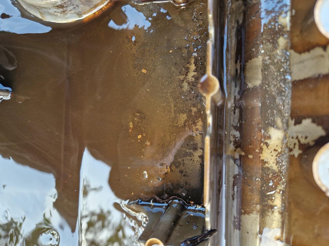

Moin moin,
habe mir einen Audi A4 als Cabrio mit dem 3.0 ASN Motor mit 220ps zugelegt, welcher aus 2004 stammt.
Gestern habe ich die Lichtmaschine gewechselt beim Audi, welche schon am Ende war.
Ich wollte heute mit dem Audi bisschen Kilometer machen als es schon anfing damit das der Motor die Kontrollleuchte für den Öldruck im Tachobildschirm anzeigte. (Passiert des Öfteren nach 5-10 min Fahrt)
Nun hat es aber beim fahren auch noch angefangen aus dem Motorraum zu klackern.
Kein Rauch zu sehen aber Kühlwasserverlust ist stärker geworden bzw. Aus der Richtung vom Kühler ist Kühlwasser rausgespritzt und hört nicht auf zu tropfen.
Der Behälter vom Kühlwasser hatte sich auch aufgebläht.
Beim fahren kam ganz kurz ein ruckeln auf wenn man am Gas war.
Klackern ist nur 1/2sek. Beim Start zu hören und bei höheren Drehzahlen.
Kann mir da jemand weiterhelfen?
Das wäre sehr lieb.
(Anbei Video wie der Motor sich anhört)

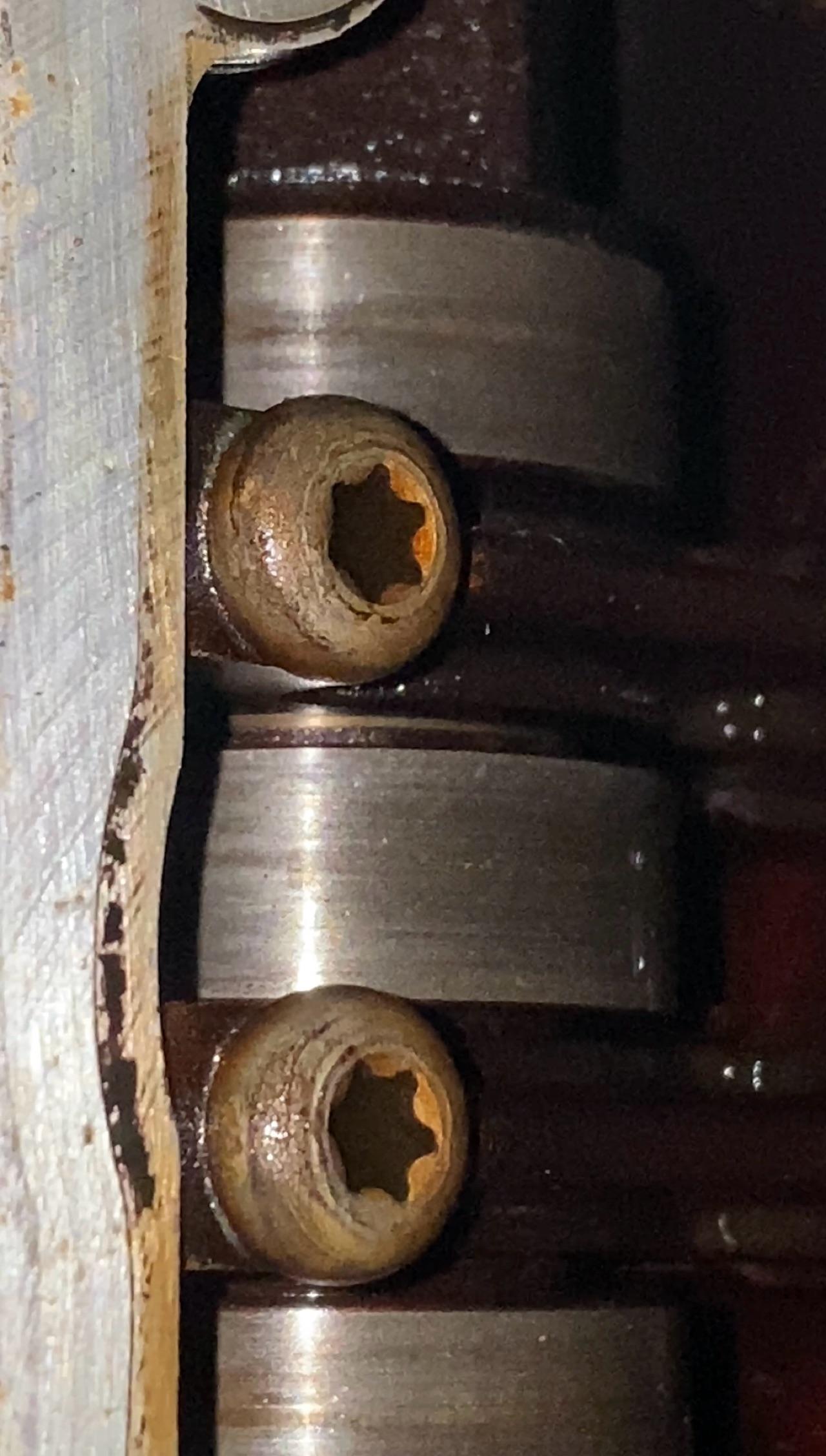

Gibt es noch eine Möglichkeit wie ich selber rausfinden kann was das Problem sein könnte?
Ps: Ich bin mir nicht sicher was ich in den Ventilen gesehen habe aber es sah so aus als wären da Spähne drin, die Injektoren waren auch ziemlich zugedreckt, welche ich vom dreck befreit habe.
