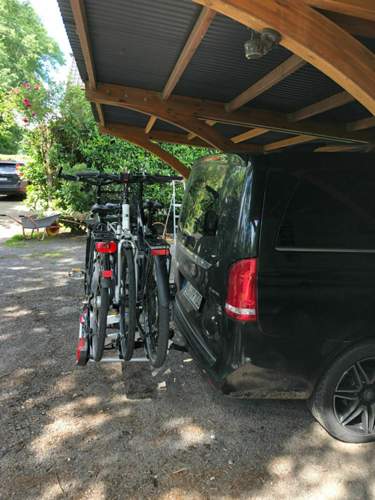

Also, heute der finale Test. Grundsätzlich kann ich nun bestätigen, dass der Thule 937 (Sonderedition der ATU scheinbar), mutmaßlich baugleich mit dem 929, MIT öffenbarer Klappe passt.
Der "Umbau" ist wirklich leicht zu bewerkstelligen, es sind lediglich zwei Schrauben der beiden Halteseile zu versetzen - sind vorgebohrt und scheinbar seitens Thule auch zum Versetzen vorgesehen.
Ich habe ein paar Bilder und ein Video angehängt, falls der eine oder andere sich eine Vorstellung machen möchte. Ein bisschen knapp geht es schon zu und der Träger sollte auch gut und vielleicht auch mit einigen Korrekturversuchen positioniert werden.
Ein Tipp meinerseits, der mir geholfen hat: Ich habe mir, nachdem ich die passende Einstellung zum Öffnen der Heckklappe gefunden habe, mit dem Handy die Abstände links und rechts abfotografiert. Wenn ich die beim Aufsetzen einstelle, dann passt das mit der Klappe.

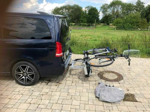

Atera Strada Vario 3, klappt bestens beladen und unbeladen. Heckklappe geht auf. Noch der Hinweis, geht nur beim 3er, beim 2er läßt es sich nicht weit genug absenken. Absenken läuft in einem sanften Bogen nach unten und ist leicht zu bedienen ohne großen Kraftaufwand. Läßt sich bei Nichtgebrauch platzsparend zusammenfalten. Bin bisher sehr zufrieden. Übrigens baugleich mit dem Original von Mercedes.
Ich habe den Fahrradträger
MFT Multi-Cargo-2 Family
ausprobiert und gekauft.
Aktuell ist er ausgelegt für 2 Räder.
Er passt für mich optisch gut zu meinem Stern und es lässt sich die einteilige Heckklappe öffnen, wenn der Träger abgeklappt ist.

Morgen folgt die erste Ausfahrt mit 2 Rädern... da mache ich 2-3 Bilder, wie die Heckklappe zu öffnen ist.

Thule VeloSpace XT 3 (XT 2 funktioniert nicht)
Für einen ausreichenden Abklappwinkel muss dass Halteseil (2 Schrauben) versetzt werden, ist detailliert in der Bedienungsanleitung beschrieben.
Träger lässt sich für ein 4. Rad erweitern und hat eine max. Zuladung von 59,2 kg bei 3 Rädern bzw. 56,6 kg bei 4 Rädern.
Eigengewicht ist 20,8 kg bei 3 Rädern und 23,4 kg bei 4 Rädern

Habe ich gestern probiert, die Heckklappe lässt sich vollständig öffnen... Bilder kommen spätestens morgen.
