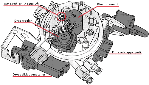

Hm, wo genau ist denn dieser Temp-Sensor im Ansaugtrakt ? Direkt hinter dem Stutzen vom Deckel, wo der Schlauch
von der Dose an der Mono endet ? An genau diesem Stutzen hab ich ständig Unterduck.
Muhuuu...schon gefunden.
Müßt ich noch haben...
Edit: ok, hatte noch ein Oberteil im Keller. wenn ich mir das Ding so anschaue, kann ich mir schwer vorstellen, daß das Teil für den U-Druck an dem Stutzen sorgt...
Du solltest den Regler in deiner mit drei Schrauben auf dem Monojetoberteil befestigten Abdeckung der Einspritzung sitzen haben. Schlauchverlauf: Dose => Regler in der Abdeckung => Anschlussstutzen hinten an der Mono.
Der Regler müsste im ETKA unter "Luftfilter" sein, zumindest bei meinem RF war es so.
Oft hilft es das Ding, dass mit unsäglichen Klammern befestigt ist, auszubauen und kräftig in Sprit, Petroleum oder WD 40 zu spülen. Dreck bekommt es ja genug ab.
Der Sensor auf dem Oberteil misst die Lufttemperatur nur und liefert damit einen Korrekturfaktor für die Einspritzung wg. unterschiedlicher Dichte und damit Luftmasse bei unterschiedlichen Ansauglufttemperaturen. Ist einer der vielen Vorgänger des Luftmassenmessers.
