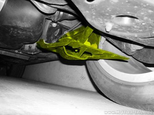

Also ich hatte bei meinem Weißen TT und jetzt auch beim A3 auch ein Klappern, das der Vermutung nach aus dem Kofferraum / Heckbereich kommt.
Ich hab Boardwerkzeug, Kofferraumabdeckung alles rausgebaut umgeklappt und ewig gesucht, ich dachte wirklich es kommt aus dem Innenraum. Aber es gibt da eine TT / A3 Krankheit.
Schaut mal unter euer Auto, da ist ein "Luftleitblech/Spritzwasserschutz" (aus Plastik) das sitzt direkt hinterm dem Rad, und soll vor Spritzwasser Salz und steinen schützen. Da bricht gerne mal die kleine Nase am rand ab und schon Klappert des bei jeder Bodenwelle etc. wie verrückt. Das ding muss Bombenfest sitzen. Einfach mal mim Finger dagegenstupsen und schauen ob was klappert.
Das teil kostet auch nur 9€ und kann ganz einfach selber getauscht werden.
Bei bedarf kann ich gerne ein Foto machen. (Zwar nur am A3, aber am TT isses ja an der gleichen stelle in der gleichen Form) :D

Wäre sehr nett,wenn du mal das Bild einstellen könntest!
