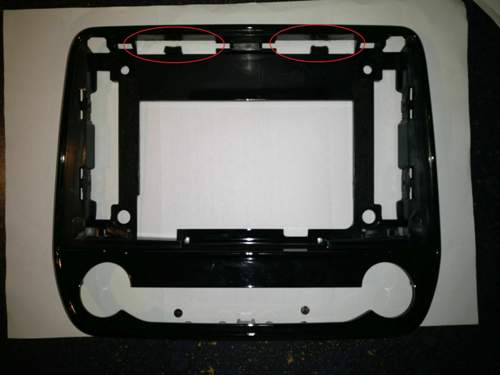

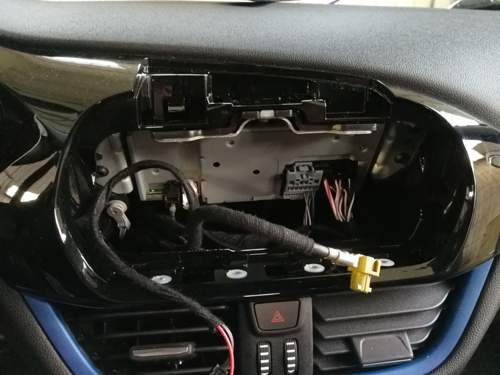

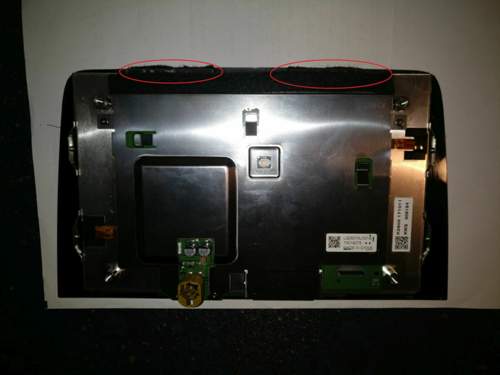

Neues zum Thema Display:
Ich habe die Ursache jetzt gefunden aber ich fürchte, dass wird euch nicht gefallen.
1: Disclaimer:
- An alle Garantie Nörgler: Bitte an dieser Stelle aufhören mit dem Lesen!
- Jeder ist selbst für sein Display verantwortlich, solltet ihr das Display zerstören, wenn ihr irgendetwas von dem hier gezeigten nachmacht übernehme ich in keiner Weise eine Verantwortung!
2: Phänomen:
- Damit noch mal klar wird worüber ich hier rede: Es geht um ein rasselndes Geräusch, das signifikant nachlässt, wenn man oben, ungefähr über der Minutenanzeige, leicht gegen das Glas drückt. Habt ihr diesen Effekt nicht, so bin ich recht sicher, dass ihr eine andere Ursache suchen müsst.
3: Fehlerursache:
Ich habe (nachdem ich ein Ersatzdisplay hatte) das Display komplett auseinandergenommen, d.h. auch die Verklebung zwischen Gehäuse und Bildschirm gelöst. Die Elektronikplatine am Bildschirm ist durch ein Abschirmblech geschützt. Dieses Blech hat oben zwei Winkel um die darunter liegende Flachbandkabel zu schützen. Im ersten Bild sind das die roten Kreise oben am Blech. Bild 3 zeigt die Winkel von oben. Leider sind diese Winkel nicht verstärkt oder befestigt, so dass sie bei einer bestimmten Anregung anfangen zu vibrieren.
4. Lösung:
Ich habe das Blech von der Elektronik geschraubt und Filz unter den Winkel geklebt.
-> Absolute Ruhe (Naja, zumindest vom Display)
5. Ford Lösung:
Keine. Solange es keine verbesserte Lösung von Sharp gibt (Hersteller des Displays) wird ein Tausch des Displays nur dazu führen, dass das Rasseln bei einer anderen Frequenz auftritt aber nicht verschwindet.
6. Alternativen:
Ich rate natürlich davon ab, dass Display auseinander zu nehmen, es sei den ihr habt das schon ein paar Mal an Handys probiert. Wenn man aber die Gehäuserückwand abnimmt sieht man oben einige Rastnasen. Ich habe in Bild zwei diese Nasen markiert. Steckt man dort zwischen dem Plastik und dem Metall etwas so fest, dass es auf das Metall drückt müsste sich auch eine Verbesserung ergeben. Kann ich natürlich jetzt nicht mehr ausprobieren.
Metall Abschirmung
Display Rahmen
Winkel von oben

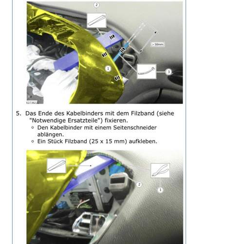

Wird ein tickendes Geräusch im Innenraum beanstandet, das bei der Fahrt auf unebenen Fahrbahnen, bei niedrigen Motordrehzahlen und/oder Überfahren von Bodenwellen auftritt und vom mittleren Bereich des Armaturenbretts hinter dem Bildschirm – Information und Unterhaltung ausgeht, ist die mögliche Ursache ein Kontakt zwischen dem Material des Armaturenbretts und der Armaturenbrettverstärkung.
Zur Behebung der Beanstandung müssen der Bildschirm – Information und Unterhaltung ausgebaut und ein Kabelbinder zwischen dem Material des Armaturenbretts und der Armaturenbrettverstärkung eingebaut werden
