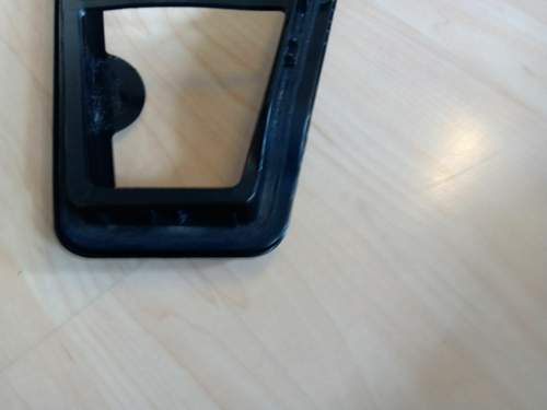

Ich habe gestern meine Pollenfilter gewechselt. Dabei ist mir aufgefallen das die Kunstoffrahmen in der Motorhaube lose sind und klappern. Das liegt an dem mit den Jahren vergammelten Schaumstoffband zur Abdichtung das quasi nicht mehr vorhanden war. Mich ärgert schon seit langem ein plastisches Klappergeräusch aus dieser Gegend auf Kopfsteinpflaster.
Der Ausbau der beiden Rahmen ist mit reichlich Fluchen verbunden. Die Haltenasen auf der Rückseite der Rahmen sind stramm hinter der Kante der Motorhaube und man muss aufpassen das nichts zerbricht. Irgendwann hat's doch geklappt.
Mit neuem Vorlegeband sitzen die Rahmen jetzt wieder stramm in der Motorhaube...
Das Klappern ist weg.

... hast du zufällig die Positionen der Haltenasen fotografiert??
DANKE !
Hier beide Seiten...
Habe mich auch schon gewundert wie man die Teile raus bringen soll...
Danke!
Selten dämliche Konstruktion.
Einschließlich die Rahmen die den Pollen Filter halten. Hab ich auch schon einen zerbrochein beim Filtertausch
