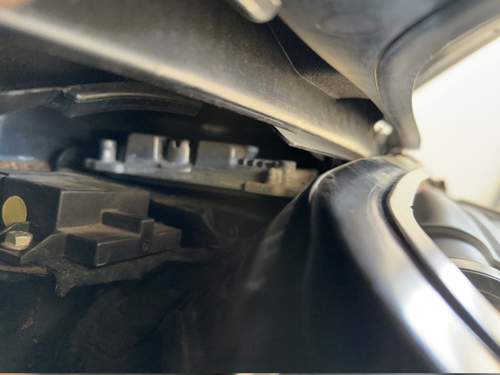

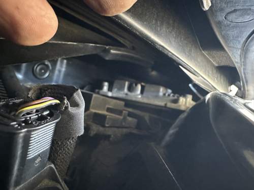

Themenstarteram 9. November 2024 um 22:07
Hallo, ich hab das Problem gefunden und gelöst. Unter dem Windlauf mittig das Steuergerät hat sich aus der Klemmhalterung gelöst und lag locker auf. Ich hab es nun wieder rein gedrückt und das Geröusch ist vollkommen weg( siehe Bilder) Nur den Windlauf an der Scheibe ohne Beschädigung zu lösen ist unmöglich. Der zerbricht sofort. Daher hab ich nur durch eine kleine Öffnung gearbeitet. Hab nun einen neuen Windlauf bestellt. Ich hab gelesen an der Scheibe vorsichtig hochziehen ist das so richtig?
