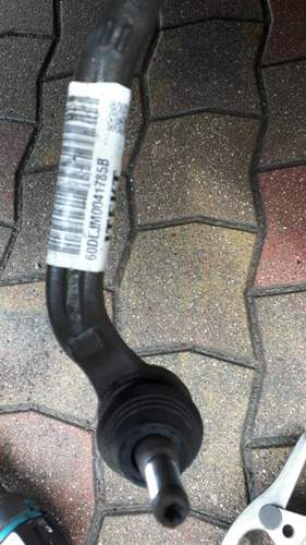

hallo
das ist ja alles schon etwas älter hier aber leider habe ich nun auch noch solch
problem,nach lichtmaschine und batterie klappert es auch in meinem grand picasso vorn rechts,
war auch schon beim tüv zur kontrolle aber die konnten nichts finden,
nun habe ich auch wie hier schon vorgeschlagen die koppelstange gewechselt,aber für die katz es klappert weiter,
das komische ist wenn ich so über kopfstein fahre ganz gering,aber wende ich und da fährt man ja in der regel ganz langsam,dann rappelt es als wenn mir gleich der bremssattel abfällt und das nur auf der rechten seite und auch nur wenn ich dann nach links einschlage
hat jemand noch eine anregung
wäre echt super
achja ferder ok und stoßdämpfertest war auch gut
danke schon mal
