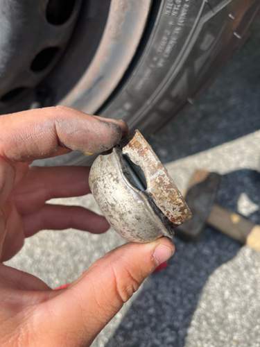

Servus mir ist aufgefallen das ich ein klappern vorne rechts manchmal habe.
es hört sich an wie wenn ein stein im reifen ist.
Das Geräusch ist heute zweimal vorgekommen.
Habe die Lenkung ganz eingeschlagen fürs umdrehen zwei mal heute und nachdem ich das gemacht habe hat es zum klappern angefangen auch bei geradeausfahrt.
was kann das sein?
Das klappern war dann ca 1-2 km da es hört halt irgendwann auf.
Ich hoffe man hört es im Video.

Vielleucht sowas einfaches wie eine lose Zierkappe? (Oder hast Du Alufelgen?)
Vielleicht ein Stein zwischen Felge und Zierkappe?
Ansonsten würde ich mal alle vier Ecken vom Fz. anheben und am Rad rütteln und dahintergucken und alles mit der Hand bewackeln.
[Von Motor-Talk aus dem Thema 'Klappern vorne rechts?' überführt.]
@JoeWeil habe die Zierkappen gestern runtergemacht.
Ich habe schon alles probiert und nichts gefunden.
Habe den wagen aufgebockt und auch am Rad gedreht da kommt das Geräusch nicht vor .

Ein Stein/Schraube etc. im Reifen würde mit jeder Reifenumdrehungen und bei konstanter GEschwindigkeit ein konstates <klack><klack><klack><klack><klack> verursachen.
Das einzige was ich zielsicher im Video höre, ohne hinzuschauen, ist wann Du an einer Mauer vorbeifährst
Ich höre genau 1x ein <klack> und würde jetzt spontan sagen das Du über eine Asphaltrille gefahren bist. Mich bringt das Video nicht weiter.

Aber vllt. schaust Du mal *rundherum' in allen Reifen nach ob nicht ein Stein/Schraube im Gummi oder Profilnut steckt.
Theoretisch wäre natürlich ein Achswellengelenk für ein periodisches Geräusch denkbar, hört man i.d.R. aber nicht bei konstanter Geradeausfahrt.

Habe auch vielleicht an die Schelle gedacht von der Achsmanschette nur höre ich bei aufgebockten wagen nichts wenn ich den Reifen drehe .
Vielleicht streift es auch nur wenn das auto eingefedert ist.
Wäre komisch wenn das Achswellengelenk wieder defekt wäre habe ich vor paar Monaten tauschen lassen.
Stein oder Schraube ist auch nirgends zu sehen .

Wenn das Geräusch von vorne kommt und Du dies nur während der Fahrt hörst, solltest Du den Astra standsicher vorne beidseitig aufbocken, den Motor starten und die freihängenden Räder drehen lassen auch in den unterschiedlichen Gängen.

@Papasmobil komisch finde ich nur das es immer wieder aufhört es ist nur da wenn ich rückwärts aus meinem Parkplatz ausparke mit eingeschlagenen Lenkrad und dann losfahre irgendwann hört es auf und kommt so lange nicht mehr bis ich wieder rückwärts ausparke.
Dieses Geräusch ist auch im Leerlauf hörbar. Es kommt eindeutig von rechts vorne .
Ich denke mir so wenn es was schlimmes wäre wäre es lauter und durchgehend.
Es ist mir auch erst aufgefallen als ich die Sommerfelgen montiert habe .

Franz, schaue ob das Gelenk der Antriebswelle großes Spiel hat. Und wenn Du das Fahrzeug hochgebockt hast, schaue auch nach dem Federbein, ob es oben richtig sitzt.
Aber das ist eigentlich kein Klappern, sondern ein Knacken und meistens in den Kurven zuhören.
Schaue auch anschließend, wenn der Astra wieder auf den Rädern steht, ob Du was hörst, wenn Du das Lenkrad bewegst.

Das Gelenke der Antriebswelle habe ich im Winter Tauschen lassen kann sein das der Mechaniker vielleicht zu wenig gefettet hat aber sonst dürfte es nicht so schnell kaputt gehen.
Die Antriebswelle hat leichtes spiel ist aber links genauso also denke ich ein kleines spiel ist normal.
Wenn ich das Lenkrad bewege höre ich nichts nein.
