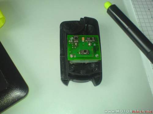

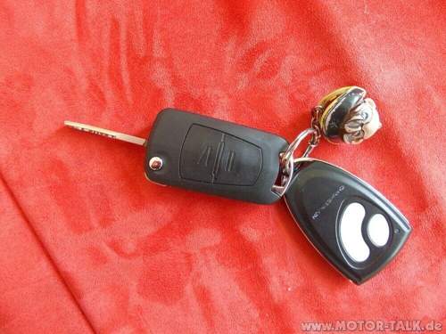

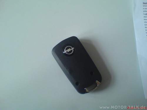

da ja immer wieder mal das Thema Klappschlüssel hier auftaucht, und bei eBay vermehrt Klappschlüssel auftauchen möchte ich hier mal meine Erfahrung damit kundtun.
Ich hatte mir nun schon vor einiger Weile so einen gekauft. Das Innenleben wird komplett vom alten Schlüssel übernommen und 1 zu 1 in den neuen getan. Passt wunderbar es gab nur Probleme den Transponder aus dem alten Schlüssel heraus zu bekommen da er Bomben fest saß.
Ich hab in dann aus dem alten Gehäuse heraus gefeilt und in den neuen hin eingeklebt.
Schwieriger war es schon einen Schlüsseldienst zu finden der mir den Bart schleift.
Nachdem etliche abgelehnt hatten und der eine der es unter Auschluss der Garantie dann doch machte, und natürlich nicht passte.
Habe ich dann einfach den alten Bart aus dem Schlüssel heraus gelöst und mit Schleifmaschine und Feile so lange bearbeitet bis er passte.
Ende vom Lied alles passt und sieht auch ganz ok aus.

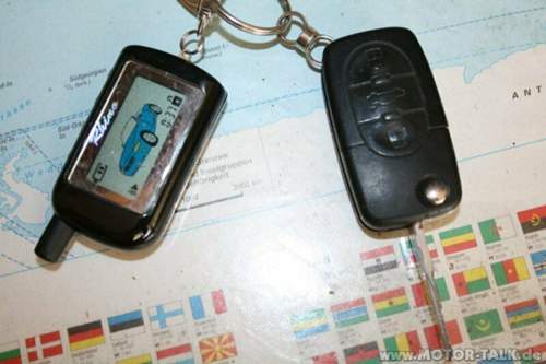

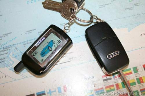

hi, ich hab das bei audi mal gemacht, original bart in den schlüssel intgr. hat ein bisl. gedauert aber war dann wunderbar. allerdings war die ganze funkgeschichte nicht sehr zuverlässig, war wohl mit ca 50 € bei ebay doch ein bischen billig.
übrigens ich habe runde 60 € bei FOH für funkteil mit binden bezahlt.
